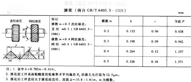

工件外表面滚花有标准,有直纹和网纹两种,滚花刀就是按这两种纹形设计的带纹的滚轮,装在刀柄上,滚花时夹在刀架上压向工件表面,转动的工件就形成花纹。

3楼的能否把滚花标准GB/T 6403-3-2008传上论坛啊
