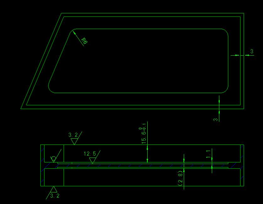

QQ截图未命名.jpg # i/ p+ \* d8 u% V1 }8 D- `  T& Y
该工件为薄壁件,加工中间粗糙度12.5的地方,用D12的铣刀加工的一刀成型,刀路间有明显的接台,大约有0.3,满足不了粗糙度的要求,中间部分壁薄(加工前为平面,后抠的),用平口钳装夹的,中间部位有支撑(大平面),但是毛坯变形严重,中间凹心,各位有什么好的加工方法,或是好的工艺工装,谢谢

我们以前也曾经遇到过类似工艺问题,接刀问题主要出现在薄壁件或大平面的加工过程中,我们的解决办法主要是,在会发生接刀痕的位置预留一定得加工余量,待主要切削量去除后,再换小号的刀具对接刀部分进行加工,零件定位不可以动,也就是一定不能二次装夹。

加工时下面加垫块。

只是提个建议,可以先把下面的空腔加工出来,然后反转,用加工完的下腔面定位,由内腔向外施力夹紧(与平口钳方向相反,这样可以尽可能地减小夹紧变形,解决接刀问题就参照二楼意见。

加工一个厚度为15.6的支撑垫板放在第一次加工面的下方保证加工面的强度。" C  W% j6 N! S* K0 K% N9 L
在加工一个16.7的支撑垫板作为加工第二个平面的强度支撑。
9 P# O. J. J! D  M1 ~  ^9 m8 s这样就可以解决了。
