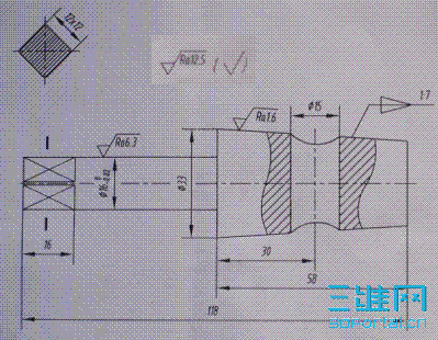

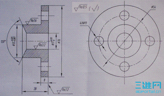

有两个简单工件加工
% P. ]5 n6 a* F5 F帮忙写出具体加工过程,
+ f  X+ {5 q! o7 T" y另外,有这方面的资料请分享下,谢谢* R" ^% s9 h7 ]1 {

发表于 2010-2-4 11:54:24 | 显示全部楼层 来自: 中国山西太原
这是旋塞阀(考克)的阀芯和填料压盖。形状简单,一般是铸出毛坯,车削加工各部分,然后划线钻孔,阀芯还需铣四方。精度和表面粗糙度都要求不高,容易加工。

"这是旋塞阀(考克)的阀芯和填料压盖。形状简单,一般是铸出毛坯,车削加工各部分,然后划线钻孔,阀芯还需铣四方。精度和表面粗糙度都要求不高,容易加工。"* c  b% w$ d5 m$ N" G* g
) [6 Q% F; F4 a# H' f4 W压盖的锥面有精度要求,如何加工
8 R6 H2 b* @# T0 O9 {% q- Z! n' n2 T, q
阀杆锥面上的孔怎么钻,装夹
发表于 2010-2-4 12:40:04 | 显示全部楼层 来自: 中国安徽合肥
第一个零件:1、用三爪卡盘夹持零件大端外圆后,车小端外圆及台阶等尺寸到要求;  h1 |: t7 s  M0 ^5 X
            2、掉头夹持小端外圆,车大端锥圆柱及长度到要求;
2 w( T, j% G" f% F; E9 F1 b            3、上钻床出直径15mm孔(批量大的话配工装,批量小的话划线);
( t; o& W% N% z+ w. Q            4、上立铣铣四方(批量大的话配工装,批量小的话划线)
. }8 k0 Y- R  f            5、去毛刺、交检。( q7 \( g, n: h* {3 R5 A* P8 A
第二个零件基本雷同,所用设备也同上

阀芯工艺:
) y6 s: E$ h& A( o1、车圆柱φ16部分至尺寸  U4 `+ Q- b* f  b# K' ~
2、夹圆柱车锥面至尺寸. ~+ q+ F  F% v+ T
3、夹圆柱钻锥面上的孔
& m1 @$ y6 r/ K) d9 l" f4、分度头上夹圆柱采用卧铣四方,工效快省刀具
发表于 2010-2-4 14:16:34 | 显示全部楼层 来自: 中国辽宁沈阳
个人观点:, ]" e- l3 y5 M7 {4 Z
第一件三爪夹盘夹紧左侧外圆,先车外圆76平右端面,卸下工件反向装夹,钻15.5里孔,换内孔车刀车至16尺寸公差,粗车外圆单边留量0.1—0.2,平左端面至28尺寸,平台肩面至8尺寸,车刀扳角30度车锥口至最大外圆处,精车外圆至尺寸,划线钻孔完成" N$ c/ q$ V" v3 }. B
第二件三爪夹盘夹紧右端,粗精车左端至尺寸,长度60,平左端面,反向装夹,车右锥平右端面完成,配车一带内锥口圆柱,在预打孔两侧铣扁,工件及辅助工装配合夹紧后,划线钻孔,尺寸要求不严上立铣四方,否则卧铣

发表于 2010-2-4 16:04:57 | 显示全部楼层 来自: 中国山西太原
3# love6417 ! F# E$ _3 h3 X* F
锥面上的φ8孔,可在铣床上分度头三爪夹阀杆,另一端顶尖顶住,为定心准确,最好先用φ8立铣刀铣平,再换钻头钻通。
