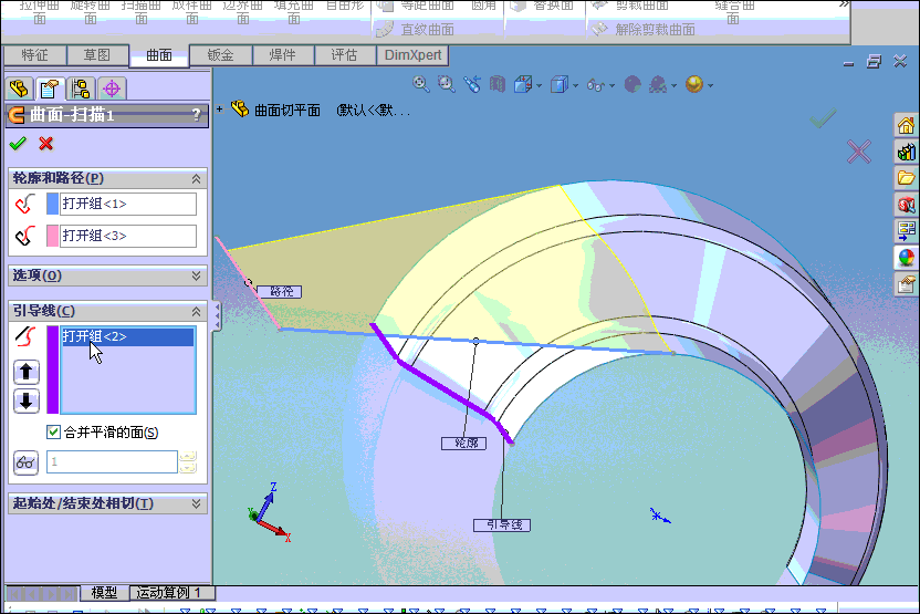

: K8 R6 D8 h  O$ J& w. N看到一个帖子,下了人家的模型在研究,发现人家这引导线是如何选择上的,不明白了,我选只能一段段选,要不就得先做个组合曲线,而这模型的原作者怎么选上组的??希望有人指点一下
% G+ P. G& x9 B/ C  [3 W9 a7 `原贴没找到了,所以贴上原作者的模型

在选择框右键 会出来一长串英文 就是他 然后选择

" u! h* c4 t. J3 _6 M" B3 g是selectionManager.哦,知道了,哈哈,平时只用它选过区域,环,就没用过这个组,害我平时都是先做组合曲线的,原来也是它!!!怪没注意,谢谢!!!
