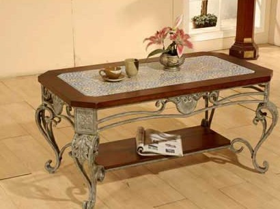

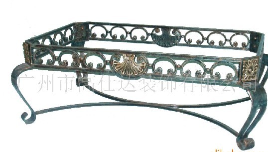

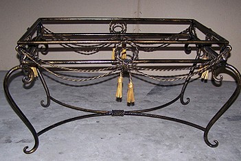

[求助] 附图片像这种铁艺家具用SW怎么画的嘛?

就跟加工普通零件一样,照尺寸建模

此类的东西是完全可以用SW做出来的,关键是要有相关的尺寸。
 楼主| 发表于 2010-2-4 15:00:22 | 显示全部楼层 来自: 中国浙江杭州
我看过他们的尺寸图。都是用SW做出来的啊。。。都是铁艺家具之类的。。就是不知道怎么建模的
发表于 2010-2-4 15:33:45 | 显示全部楼层 来自: 中国天津
具体用什么特征做要看要做的模型的情况和个人的习惯,做此类东西我个人认为用“扫描”,“放样”,“拉伸”和“阵列”比较好。

建模是按照自己的习惯,喜好建的$ W8 M1 R0 D' i6 ^& m
画是可以画,不过应该耗时了点
发表于 2010-2-7 16:38:49 | 显示全部楼层 来自: 中国广东深圳
这些有2D传上来也可以在没事的时候玩玩
发表于 2010-2-7 17:08:51 | 显示全部楼层 来自: 中国安徽淮南
把有规律的部分,分成单零件来画。
1 J( a0 c( |" e, I- B/ h主要用到,扫描,放样,圆顶等。最后再配合到一起。
