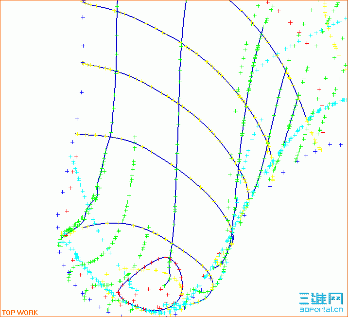

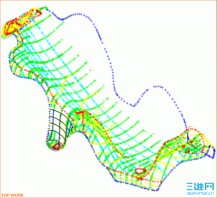

首先坦言,这么复杂的东西我做不了,然后有几条意见:' b4 B, ?( I$ g4 I% m7 @2 }* d* @
4 g. v" z+ [3 ^2 d1 n1)很明显,这是逆向工程反求的点云,建议使用更专业的软件来处理,另外,将此贴移动到“逆向工程”版块响应者应该比这里多;) ^1 e; e* \/ T
, R3 D3 u$ Q# l# x& K+ h
2)试着做了一下,发现点的质量不高,取点不均匀(见Partial.gif),如果要做出高质量的曲面,这是个前提;) P) r- {( b+ ~: u* L! q6 i) u* }
1 D5 [# C+ {2 J% p; V) n
3)逆向时不能做整体点云,建议分特征一部分、一部分扫描(比如头部、支架、背部分开扫描)、且根据模型的对称性、只需要扫描一半即可、以减少数据处理量,然后将各个特征单独构造线、面,然后将各个特征之间使用过渡曲面连接(如桥接等操作)、最终拼接为一张曲面;; I8 |8 p0 a% I$ T
