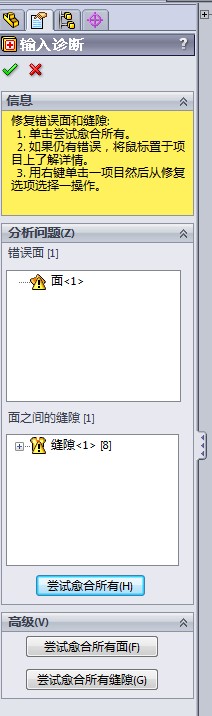

发表于 2010-2-5 14:58:58 | 显示全部楼层 来自: 中国广东中山
sw有输入诊断功能
