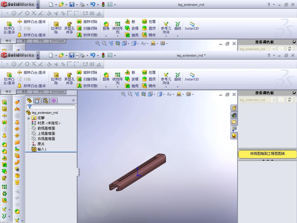

[求助] 这个零件怎么加工。

因为“内腔”较复杂,不知使用环境和条件,精度要求怎样,对强度要求怎样,从结构上看,通过粉末冶金成形好实现些。
发表于 2010-2-4 21:25:04 | 显示全部楼层 来自: 中国北京
压铸也可以啊,办法很多的。要看使用情况决定。
发表于 2010-2-4 21:37:13 | 显示全部楼层 来自: 中国安徽蚌埠
如果设计到加工,建议还是用精密铸造比较好。。。。。。

数控加工行吗。我只先做一件。
发表于 2010-2-5 08:06:13 | 显示全部楼层 来自: 中国浙江宁波
精铸应该可以,不知道是什么材质的,只要一件比较麻烦
发表于 2010-2-5 08:33:40 | 显示全部楼层 来自: 中国浙江杭州
楼主要说明材料,用途,使用特性之类的具体信息啊
 楼主| 发表于 2010-2-5 08:56:10 | 显示全部楼层 来自: 中国广东深圳
这个零件是做手板用的,先做一件,精度在正负0.1.材料是6060铝合金。我想请问一下在线的高手,用数控铣能加工出来吗?有什么好的方法?请指教,在线等。谢谢

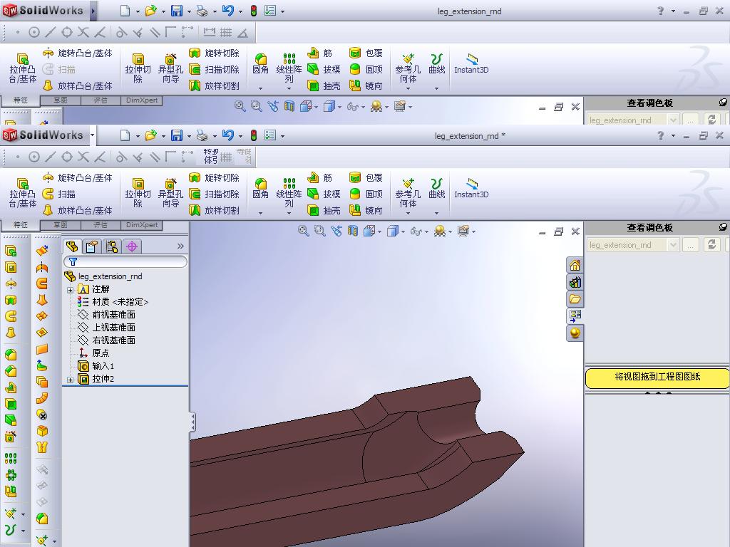

里面能加工出来吗?我找过几家数控加工的他们都说不好加工。有些说加工不出来.
发表于 2010-2-5 16:39:39 | 显示全部楼层 来自: 中国浙江宁波
用加工中心做的话,还要考虑刀具成本,毕竟加工中心的刀具不便宜;且工件这么长,内部用机加工也不好做,一般都是开模成型做的。
发表于 2010-2-5 22:55:53 | 显示全部楼层 来自: 中国重庆
20多厘米,太长了,CAM难做,要求怎样?差的话,融模铸造,高的话,建议快速成型,即三维打印。

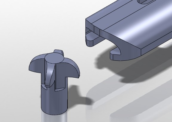

做一把图示截面的铣刀。* Z& }* H+ r4 U: \' y. R% \
发表于 2010-2-6 14:13:19 | 显示全部楼层 来自: 中国浙江杭州
这个方法倒可以试试,不过好象楼主的与楼上的有点不一样,它要下沉的

发表于 2010-2-6 17:06:53 | 显示全部楼层 来自: 中国辽宁大连
看了你的零件,不知道这个零件的用途及加工精度,建议内腔能不加工就不加工,型腔不太好弄,如果非要加工可以考虑用成型铣刀,不过刀具需要订做,成本比较高。精铸不知道能不能满足你的需要?

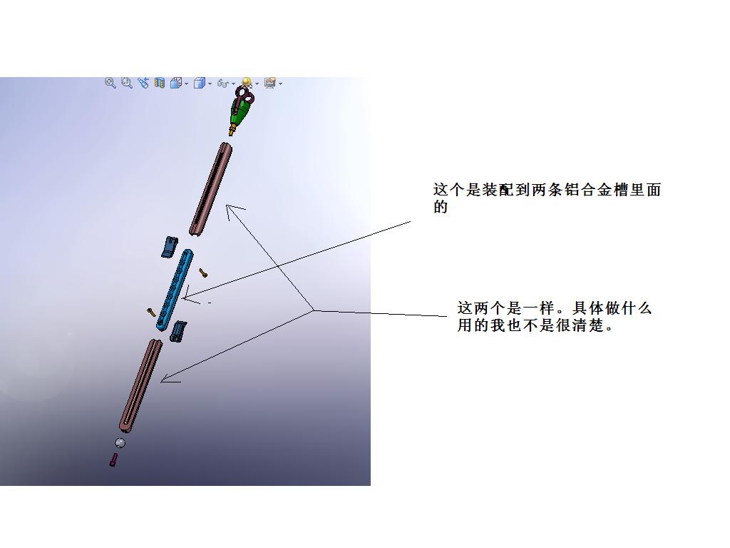

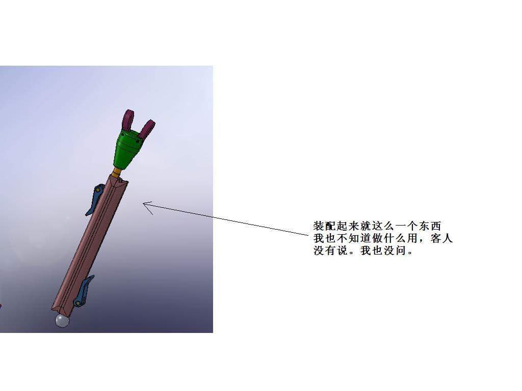

具体是做什么用的我也不是很清楚。有源文件

 楼主| 发表于 2010-2-6 17:22:28 | 显示全部楼层 来自: 中国广东深圳
加工精度是正负0.1。要求不是很高吧。
