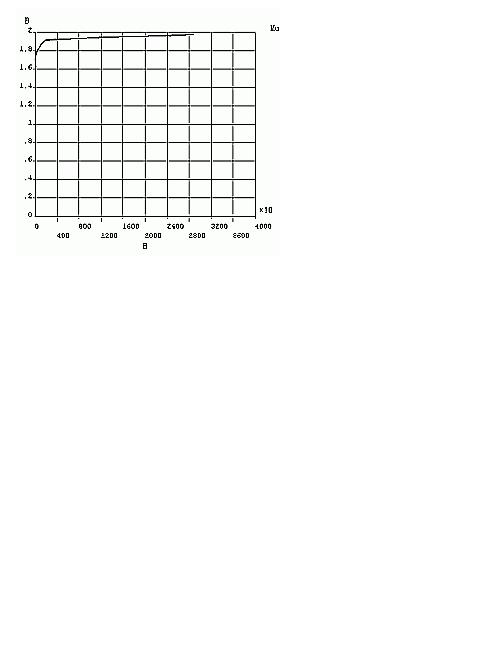

本人最近在研究电机设计,需要硅钢片的B-H曲线资料,请有的帮忙提供一下.
发表于 2010-2-4 19:52:27 | 显示全部楼层 来自: 中国上海
我从别人那里找的,图片有点小,希望能给你帮助!

发表于 2010-2-9 16:08:06 | 显示全部楼层 来自: 新加坡
硅钢片有很多种,你要说出你的具体型号来呀?
发表于 2010-2-9 16:16:46 | 显示全部楼层 来自: 中国江苏无锡
B-H曲线是需要问厂家拿的,书上的只是一个典型的曲线。
发表于 2010-2-12 00:41:11 | 显示全部楼层 来自: 中国广西北海
这个需要自己去测量的。
发表于 2010-2-12 09:55:17 | 显示全部楼层 来自: 中国浙江金华
我以前就是做电机设计的,硅钢片一定要有型号的,否则随便找个曲线,怎么做设计啊。
& Y/ D0 c% K3 A/ ~9 I& m; h$ v* U建议你根据要求,选好型号后找厂家要,我们以前经常用的一本书《电机设计手册》上面有好多种常用的曲线,建议你选用新日铁公司的硅钢片,如H12等,品质不错。
参与人数 1三维币 +1 收起 理由
lsq12345 + 1 应助
发表于 2010-5-15 13:48:31 | 显示全部楼层 来自: 中国湖北武汉
B-H曲线是一个厂家生产稳定后,根据自己产品测定的
