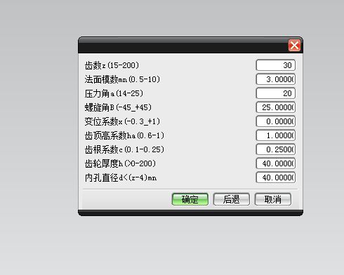

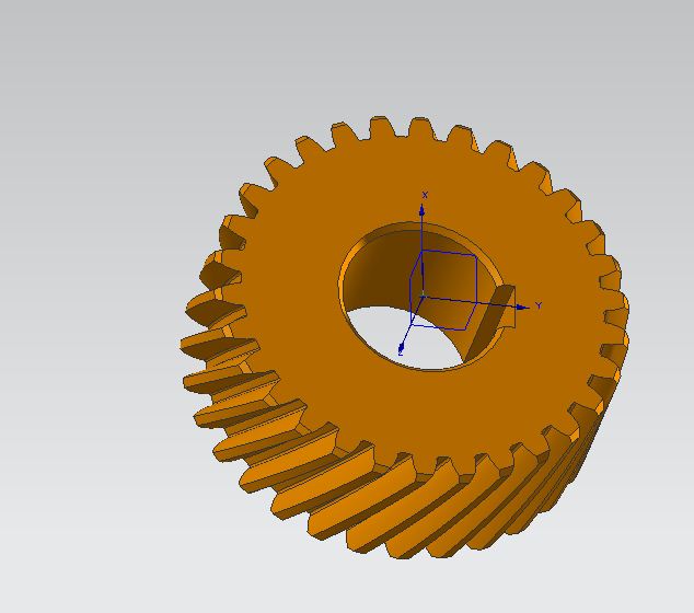

发表于 2010-2-4 20:35:03 | 显示全部楼层 来自: 中国山东济南
楼上说的是一种方法,但很多人不一定用这样的版本;还有一种办法是用外挂,用Ctrl+G调用gear1.grx,如图。注意做斜齿时建模公差别调得太高(0.01),否则会出错。
