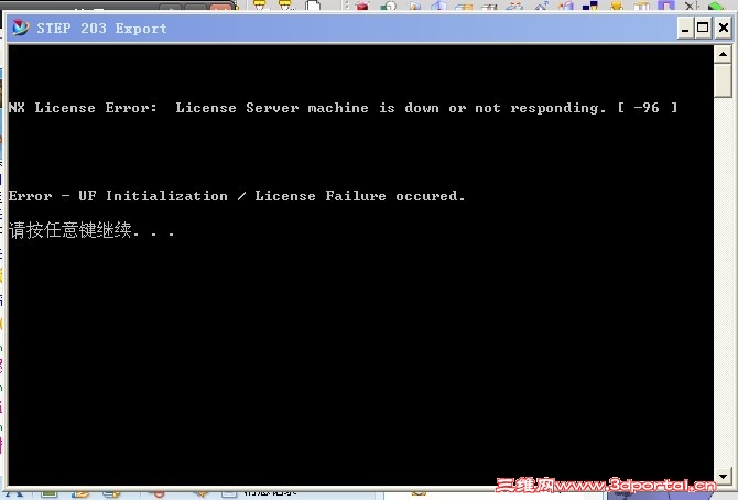

发表于 2010-11-13 10:48:42 | 显示全部楼层 来自: 中国广东深圳
我的也是这样·导出igs或者stp的时候有这样的报警·
发表于 2010-11-13 10:55:51 | 显示全部楼层 来自: 中国江苏扬州
考虑是软件冲突吧。之前也遇到过相同问题。原因是电脑里的SW2010与UG冲突。删除了SW之后就可以正常导出。

发表于 2010-11-18 09:07:19 | 显示全部楼层 来自: 中国广东深圳
我也碰到过一次楼主的问题·你重装一次7.5.032的转换·再重新pj一次就ok了。我的是这样搞定的·不知道你的哦·希望能帮到你·

系统缓存太消了,导致一些命令不被通过,修改一下系统缓存就行。。。。。。。。。
