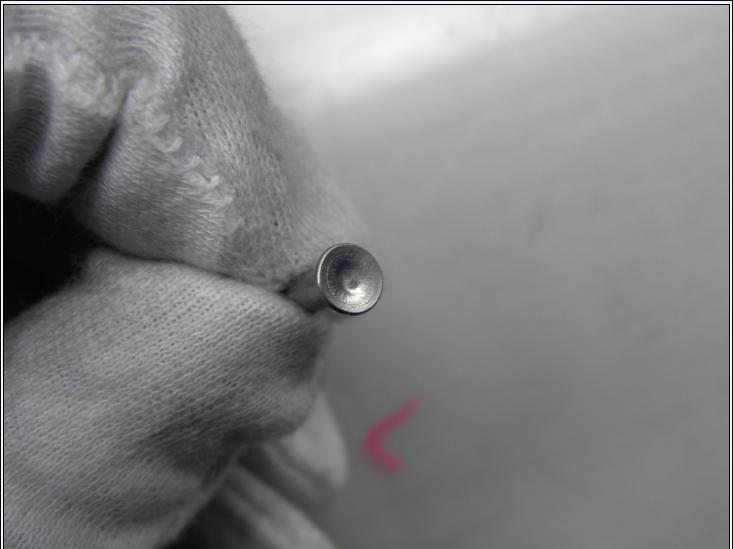

1). 这么小的铆压销钉用什么设备加工?精度一般多少?/ m7 I. `% Z. m1 ]: a. C& z5 G; M
2). 按照图纸,铆压销钉的头部应该是平的?那为什么实际做出来的会下陷呢?( k! P" N1 h) Z

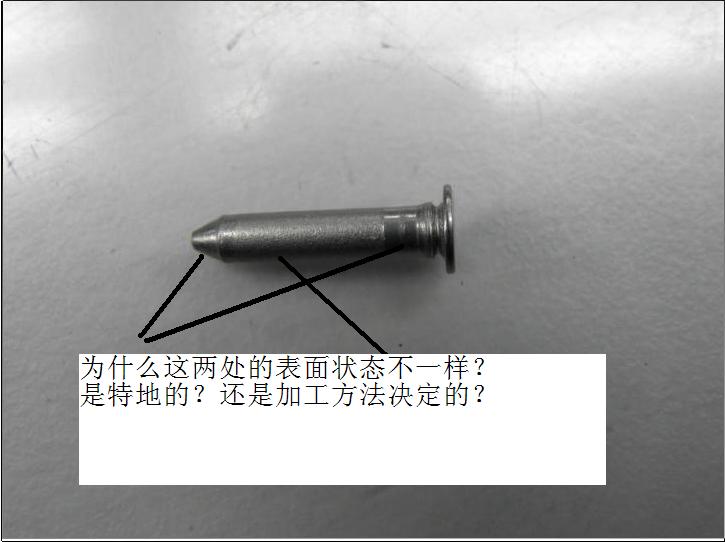

3). 销钉上的两部分为什么表面状态不一样?是特地做的?还是加工所决定的?4 E& k. Y0 @6 s2 c' L

1  这种铆压销钉是冲压出来的,然后再滚轧一个圆弧槽。铆钉是未标注公差。# c0 {5 |3 E, H& B" L2 C
2  这是压铆形成的凹窝,压铆头是圆锥形的。
7 D  ^4 h! Y. L& f# X  `, l3  销钉上的两部分表面状态不一样,是因为压铆部位需硬度低,中间受力部位需要硬度较高,这是分部位处理形成的(两端退火处理)。

很明显是冷镦出来的,顶部的下陷是镦头造成的,颈部的两条光亮带是滚压出来的

中间比较粗糙的部分是怎么产生的?

冷镦成形的,在加工的,热处理会有一些变形的
