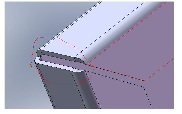

钣金件弯角处该怎么缝合?? 如下图的红线内的弯角处!!!!
  l: Z+ i; I7 I; t8 F2 G+ B2 m6 D  s' w) D) H3 D; T0 U  C
谢谢

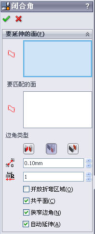

試看看『封閉角落』、『焊接』。
发表于 2010-2-5 09:23:57 | 显示全部楼层 来自: 中国江苏常州
闭合角就可以

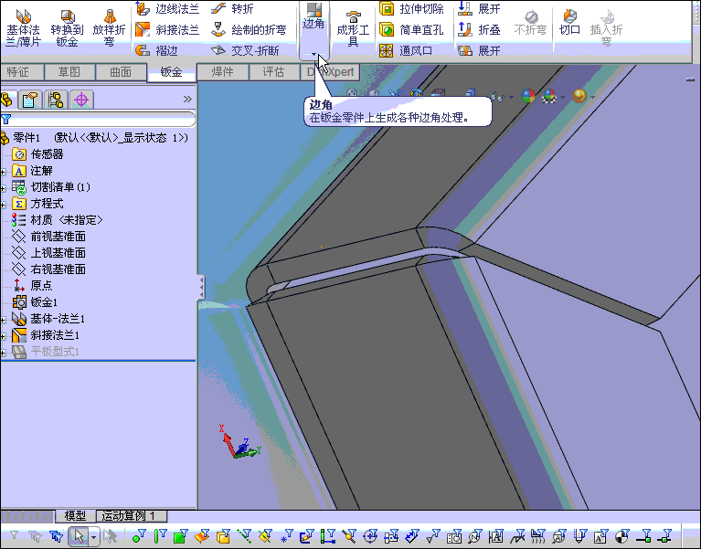

1.插入------钣金-----焊接的边角(或者从工具栏选择)-------选取钣金边角的侧面进行焊接(选任意一边即可焊接缝合成功)
5 f" U/ ~4 r2 {9 R2 e2.SW2008版本后才有,之前SW 版本没有。/ g, V! P3 g) K+ \+ S6 [: K* p7 m
3.希望能解决你的问题
 楼主| 发表于 2010-2-5 22:51:16 | 显示全部楼层 来自: 中国福建厦门
5# repzk031 + A; J( C9 J4 L* v0 t3 d3 ?' I( p+ M
谢谢你的回复
- u& a7 |' y7 g- u" d/ [8 G2 t4 ^. J3 q8 V
可惜我用的是2007 $ L9 }) q% I. W9 ^/ i
6 ?0 {+ L7 m' Y: m8 t
我看看是不是有这个功能

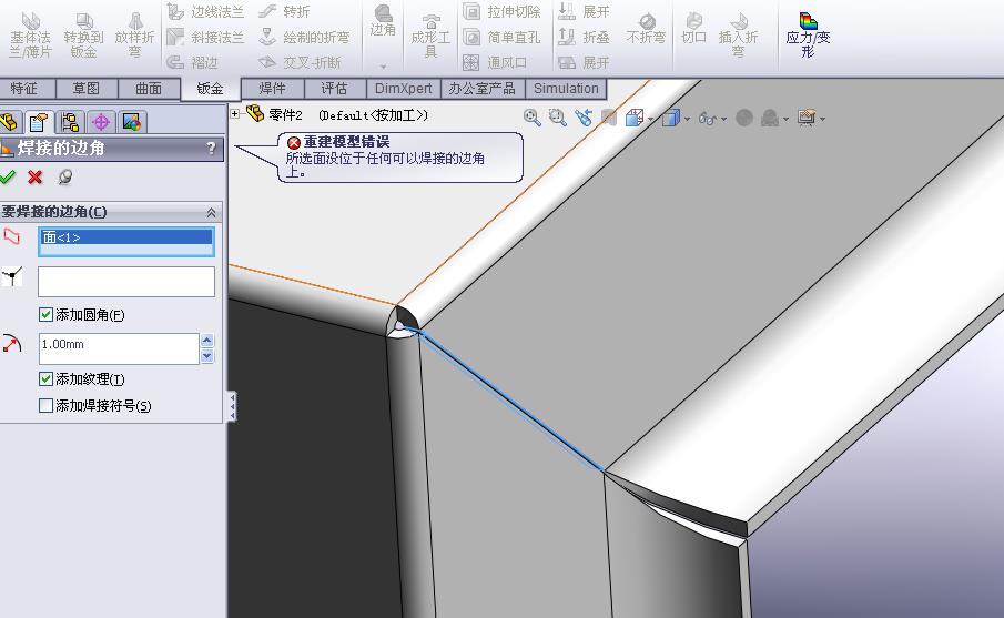

发表于 2010-2-6 13:49:40 | 显示全部楼层 来自: 中国广东深圳
7# waiglinli
2 C4 H- V! i2 X( i4 U/ J0 H: c. E  K, I* Q1 P" `6 J7 Q
奇怪,我刚才用09试了一下,居然不能成功,传上模型,请楼上高手帮忙看一看,谢谢

发表于 2010-2-17 22:31:35 | 显示全部楼层 来自: 中国河南洛阳
3楼说的对,闭合角,选好间隙,不然折弯会挤料
