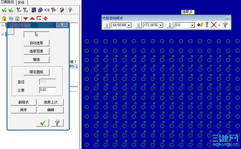

$ t5 A: [6 b. c* j( n如图,为什么直径那里是灰色的,不能改呢~万一碰到孔很多,直径又不一样,间距又小的时候,选择起来不会是一个一个选吧

很好用,一次同径的孔自动全选!

我用X3直接按指令界面上的功能好象没出现楼主出现的问题!点限定圆弧,出现选择要求,选一个同径的圆弧,确定选定,定圆弧公差,应用即可,其它你应都会!这好象不难,只要多试就可成功.楼主好象缺少实践精神!
