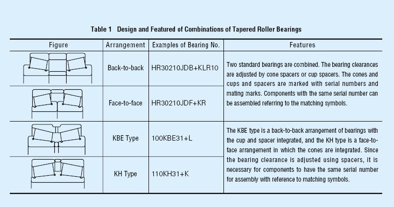

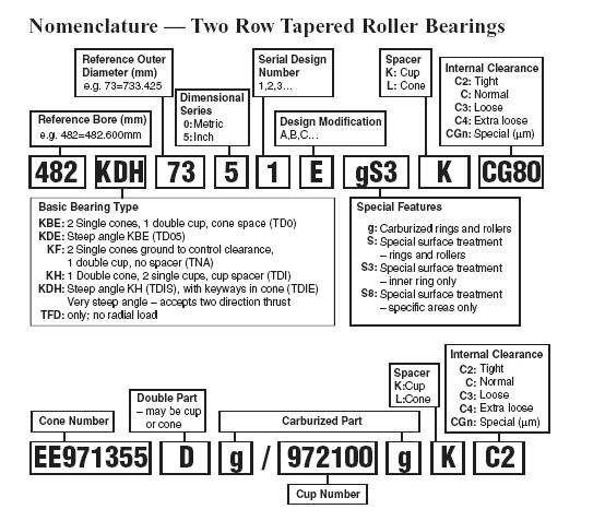

我有一个型号32964DB+KLR287.4,我对该型号总体的理解是:单列配对圆锥滚子轴承,背靠背结构。K是外隔圈代号,L是内隔圈代号。R后面跟数字指的是隔圈的宽度。但我不确定是否内外隔圈都有。曾在某电子样本上看到是指只有内隔圈,而没有外隔圈。但一直没有找到有力的证据。
1 @+ X9 k* _; }% Y  c0 I1 `请知道的朋友给予解释一下,谢谢!
) D9 m# g: l" ~+ {最好能提供有关图纸(我想客户应该有类似图纸吧)

发表于 2010-2-5 15:39:43 | 显示全部楼层 来自: 中国上海
老大注意一下NSK的,那应该是只有CONE SPACER,而没有CUP SPACER的,因为外圈明显高于内圈的高度,我这样理解不知道对不对?

发表于 2010-2-5 15:54:38 | 显示全部楼层 来自: 中国上海
但是skf的32964背对背的时候外圈和内圈是同一个水平面上的

发表于 2010-2-5 16:02:01 | 显示全部楼层 来自: 中国上海
本帖最后由 ivstory 于 2010-2-5 16:13 编辑 - w! N* G, I( K" h. V3 I7 n( @% d
) |3 F6 g( U7 U7 K
http://www.vista-bearing.com/pro ... t.asp?productid=222
. |! ]7 m" O/ C- t9 L1 C
3 s$ y: z" D, s3 R$ e7 U* ]& s( T老大,还有佐证,这是我以前总经理开的公司,上面的KLR也间接应征是只有内圈隔圈(Cone Spacer)的
发表于 2010-2-5 16:10:50 | 显示全部楼层 来自: 中国上海
再看nsk rolling mill bearing命名方式

 楼主| 发表于 2010-2-8 07:52:55 | 显示全部楼层 来自: 中国辽宁大连
以上资料我都有。谢谢你的热心!
- U; {$ C, B$ `- Q8 p5 a# k但问题没有得到直接验证。
发表于 2010-4-9 06:53:25 | 显示全部楼层 来自: 中国上海
分析内外都有隔圈
发表于 2010-4-20 12:19:16 | 显示全部楼层 来自: 中国上海
这个后缀代表是带内外隔圈的
发表于 2010-6-5 21:22:23 | 显示全部楼层 来自: 中国辽宁大连
因为要配对的轴承可能单列的宽度大于内圈宽度,所以,外圈宽度是不确定的。
发表于 2010-6-8 00:33:37 | 显示全部楼层 来自: 中国北京
内外圈都有衬垫
