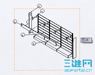

SOLIDWORKS2009中装配图中爆炸后,加上直引线后,转成工程图后,加上序号,序号的数字字体大小如何改变?

我表达的是字体的大小;和字体在圆圈内,圆圈的大小,谢谢你。
