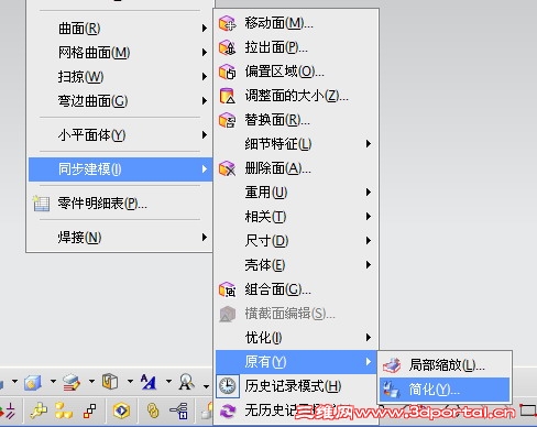

在环境变量中添加 UGII_DMX_NX502=1 重新启动NX7.5,然后再命令查找器中查找“简化体”。选择“在菜单上显示”则可出现简化体命令。如下图! p* |; {* I$ S" Z& v& F! T
