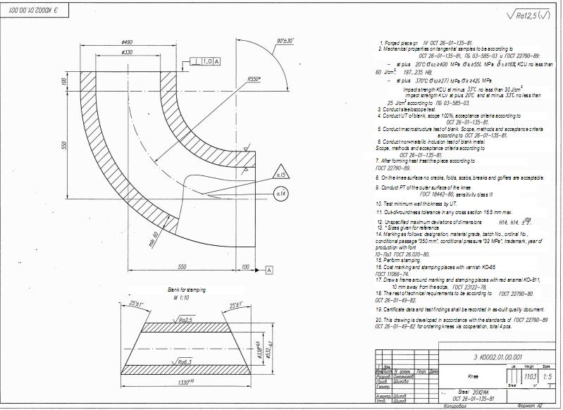

[讨论] 请教这个化工弯头可以用哪个国标生产
发表于 2010-2-5 11:36:54 | 显示全部楼层 |阅读模式 来自: 中国四川成都

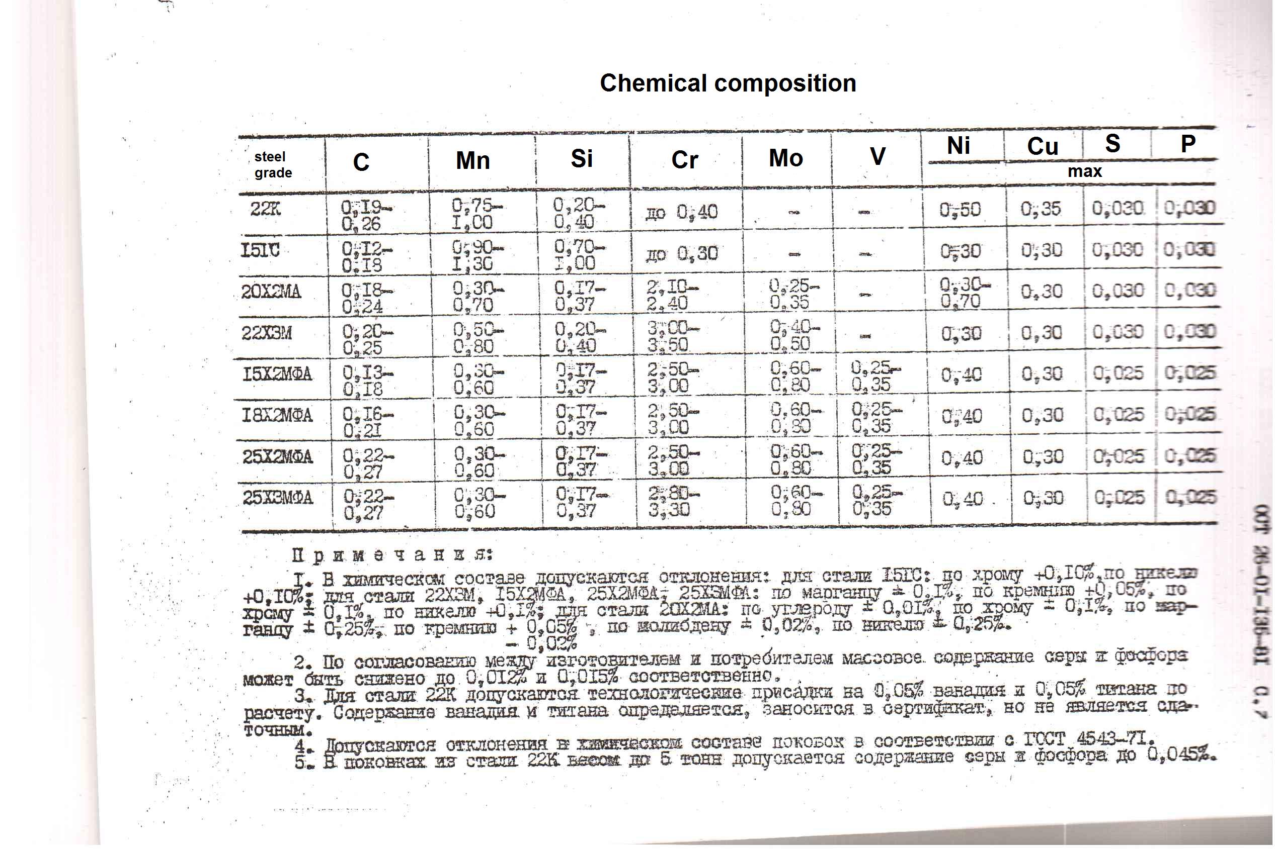

材质对应过来为20Cr2Mo* a: u$ F0 V5 L  ^- f$ I6 J; @
俄罗斯标准为GOST 22790-1983 Рy为10МРа以上100МРа以下( 100kgf/平方厘米以上1000kgf/平方厘米以下) 管路的装配部件和零件。一般技术条件页

我国还没有这个压力段位的制造标准,建议你先学习下面的要求:1 G. B* W  I) _% ?2 p
TSG R0002-2005超高压容器安全技术监察规程
7 b7 B1 b- Y, P" n4 r- Phttp://www.3dportal.cn/discuz/viewthread.php?tid=184535, }7 B3 r9 X: K- \1 l
化工设备设计全书 超高压容器
7 v' J( I; `% o  p' P7 x  thttp://www.3dportal.cn/discuz/viewthread.php?tid=160459
