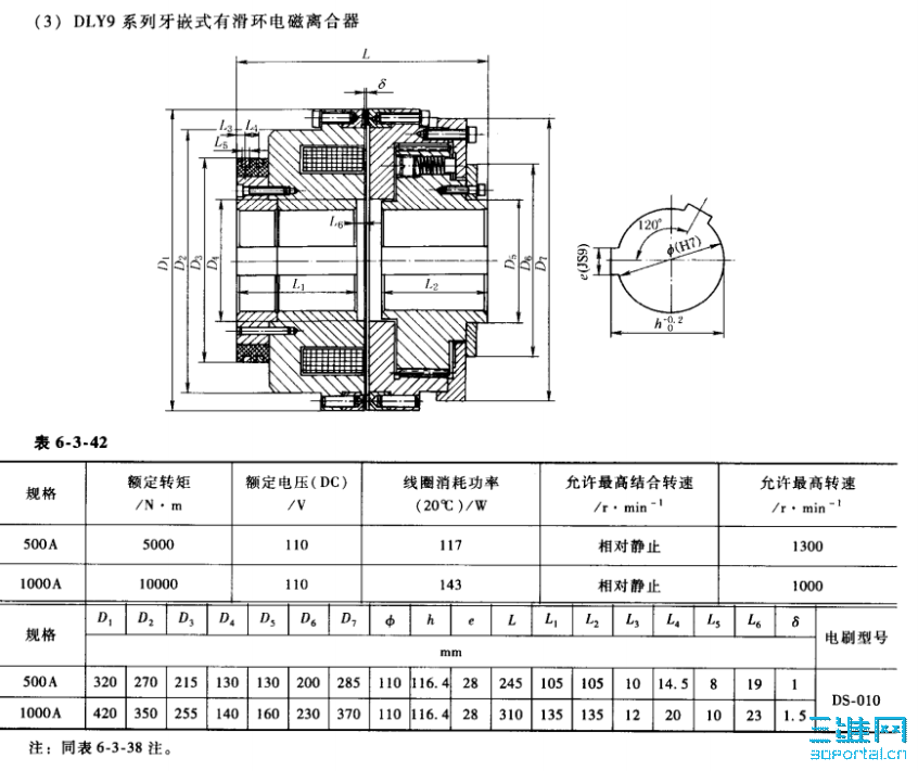

需要DLY9 牙嵌电磁离合器,谁能提供相关参数。尺寸等。谢谢
发表于 2010-2-5 13:34:19 | 显示全部楼层 来自: 中国广东广州
手册上有查。供参考。
