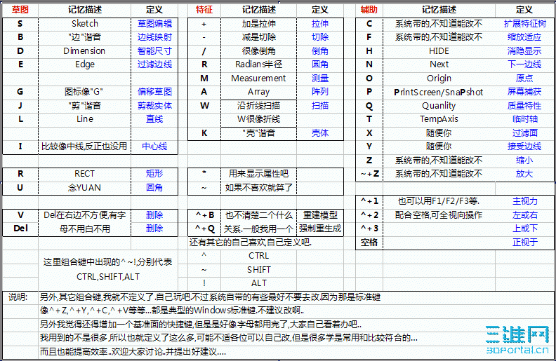

我整理的..Solidworks快捷键.定义...简单定义,大大提高Solidworks的工作效率...

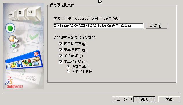

一番设置下来..大家可以利用Solidworks工具中的|""复制设定向导""|把自己的设置$ n4 z, F  V/ U4 x- }3 ]  x- w
全部保存下来随身带走.到需要用的地方..导入即可.... i: A: P; X8 n# j- G& v

就定义了这几个啊,也就够做做单个简单零件
