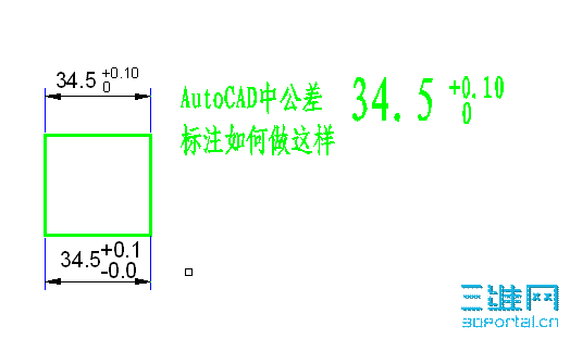

[已解决] AutoCAD中公差标注如何对齐?

在零前面加个空格,堆叠时一起选中就可以对齐了;

 楼主| 发表于 2010-2-5 15:48:39 | 显示全部楼层 来自: 中国上海
在零前面加个空格,堆叠时一起选中就可以对齐了;  V0 ~! n+ E5 `: f7 s# C
sealive_leafage 发表于 2010-2-5 15:15 http://www.3dportal.cn/discuz/images/common/back.gif
7 U6 N3 a: f/ U  p+ \如果上公差上偏差为0,下偏差为-0.10呢?
 楼主| 发表于 2010-2-5 15:55:59 | 显示全部楼层 来自: 中国上海
在零前面加个空格,堆叠时一起选中就可以对齐了;8 Y- E5 c% g7 h3 P
! {8 ?, J: h6 O* Z. A& M# X4 @谢谢你,是的,加空格就可以了。
发表于 2010-2-6 11:05:43 | 显示全部楼层 来自: 中国广东汕头
楼主这个在前面加个空格就好了,一帮下偏差为0是不用标注的,直接写上偏差就好
