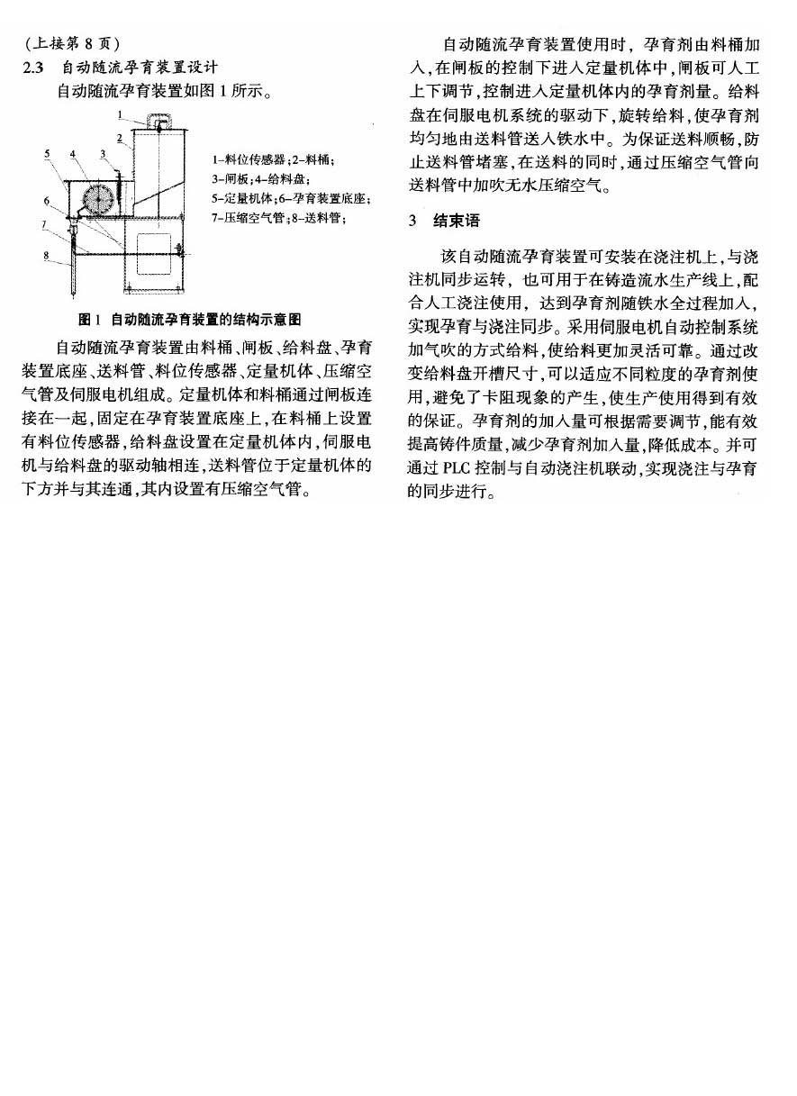

自动随流孕育装置,与大家共享
! t$ D% ~0 b4 ^6 k 自动随流孕育装置_页面_1.jpg " @5 d. f4 q$ F- ]* U1 a3 ^8 j
