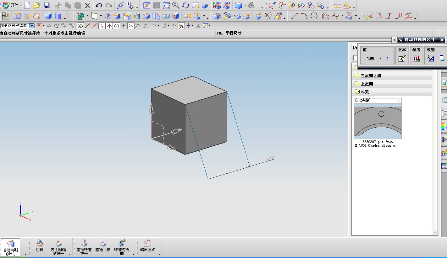

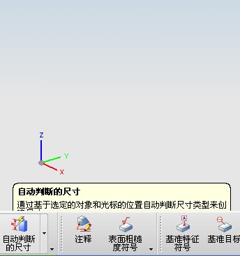

8 ]2 Y/ u# x0 B0 f" s# @; b; e0 O我用的5.0是可以的,点开始按钮,选择PMI,然后按照图片中的步骤就可以。
