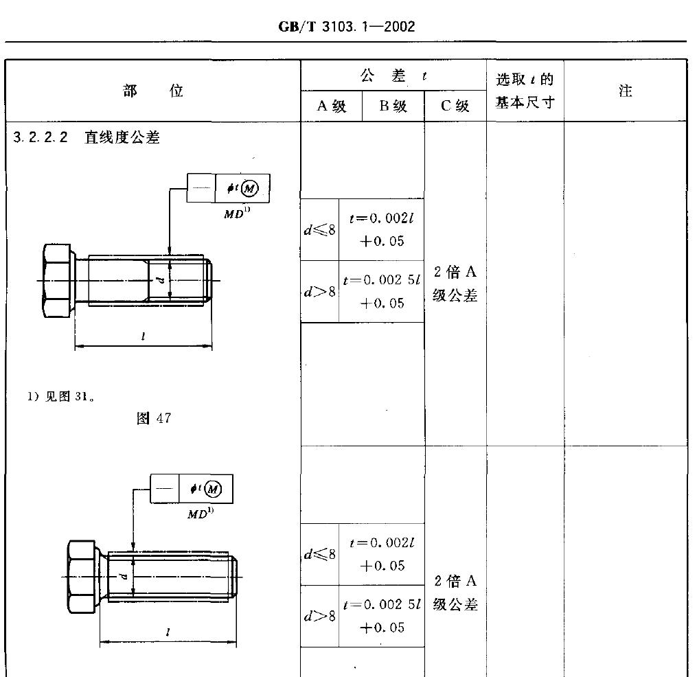

150长螺栓弯曲,允许公差是多少?

150mm,是直线度公差。
发表于 2010-2-5 15:14:33 | 显示全部楼层 来自: 中国山东济南
见GB/T 3103.1-2002 紧固件公差 螺栓、螺钉、螺柱和螺母,直线度公差:A级和B级产品:0.0025L公称+0.05(d>8mm);C级产品:2倍A级公差。
/ @" o4 R5 M: Y8 f+ N) Y靳松 发表于 2010-2-5 15:14 http://www.3dportal.cn/discuz/images/common/back.gif
A,B级就是0.0425mm?但是螺栓的A,B,C级在哪标示呢?

9樓的  +-1太大了  他是問彎曲度  不是長度公差
( O& y/ U5 g2 z. y. X/ t照ISO 4759-1  規格小於等於M8的是0.002L+0.05=0.002*150+0.05=0.35MM" U: M0 j( W( }+ T$ r% `0 c7 O
大於M8的0.0025L+0.05=0.0025*150+0.05=0.42MM
