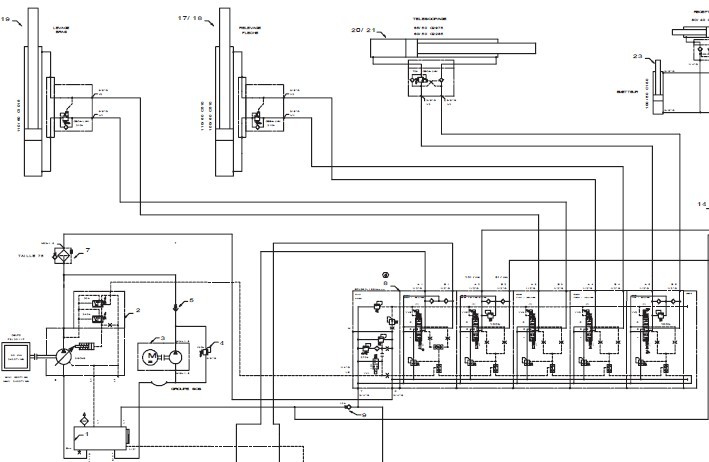

[求助] 平衡阀的图纸
发表于 2010-2-5 14:59:11 | 显示全部楼层 |阅读模式 来自: 中国上海
是那个左上角的第19号油缸,

 楼主| 发表于 2010-2-8 09:16:52 | 显示全部楼层 来自: 中国上海
不怪各位看不懂,我这图是给我发的《平衡阀的故障》再发的。因为我是游民只能在新发的求助上发图
发表于 2010-2-8 09:58:46 | 显示全部楼层 来自: 中国云南昆明
有备件的话,换个油缸吧。

 楼主| 发表于 2010-2-9 14:30:48 | 显示全部楼层 来自: 中国上海
各位好!这是我发的为《平衡阀的故障》说明的图纸。因为我是游民,在原贴上发不了图,只能重新发个,详细情况请看《平衡阀的故障》一文。还有个问题,这个网站的流量是怎么弄的,你们都那么多,我怎么还是0

换向阀是O型的,会不会是控制平衡阀的那一路压力泄不掉,一直顶在阀芯上面,使得油缸下腔泄油
 楼主| 发表于 2010-2-10 14:21:57 | 显示全部楼层 来自: 中国上海
换向阀是PVG32电磁比例阀,常通的,应该在停止的时候没什么压力的。
