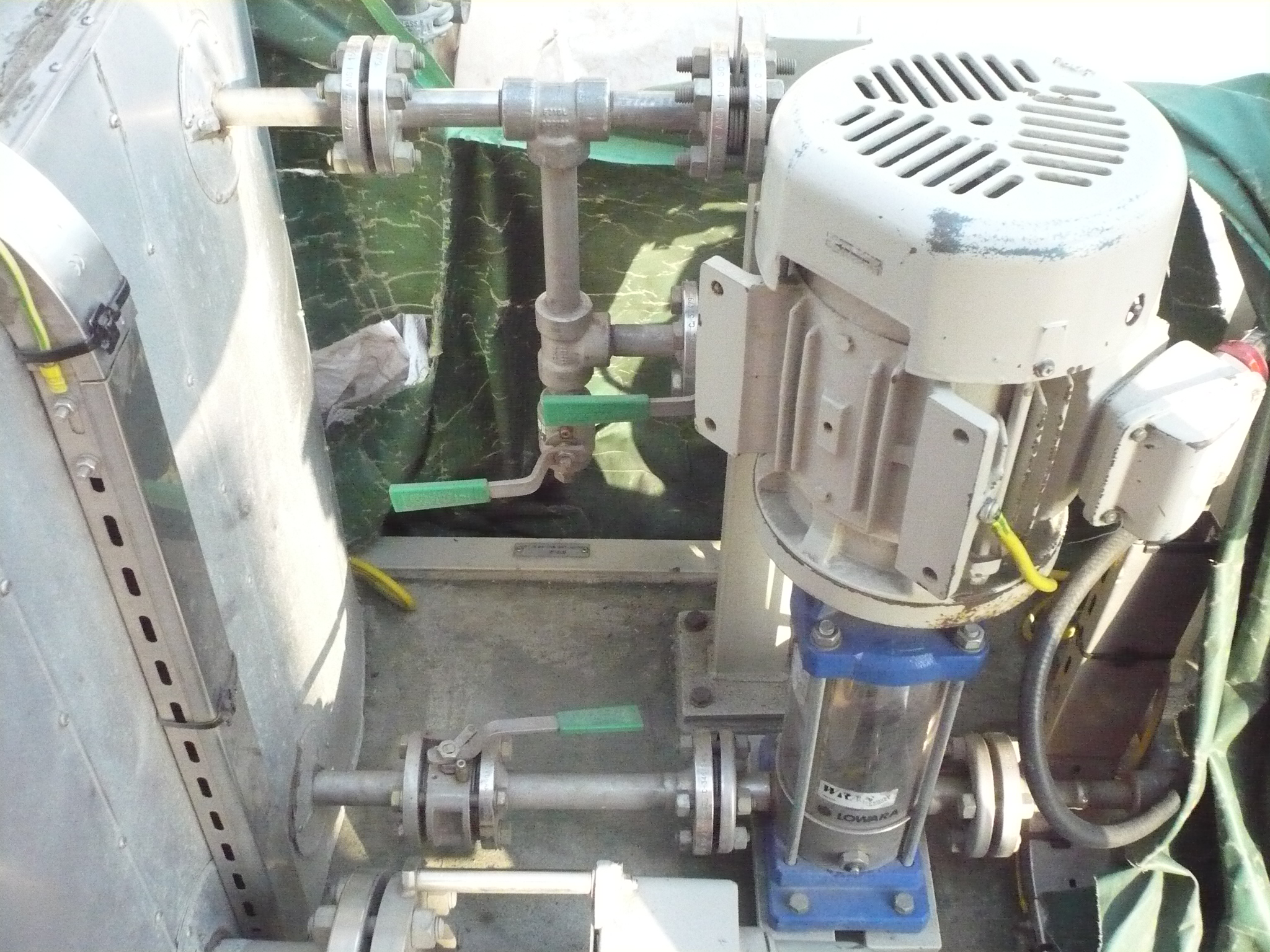

[求助] 请问这是什么阀
发表于 2010-2-5 15:15:44 | 显示全部楼层 |阅读模式 来自: 中国天津
这是去海上调研照的照片。7 t3 [3 R3 y  {4 r6 C" |5 d: _
阀是1"的。但是没看懂是什么类型的阀。因为整个除去法兰后的阀宽才50.# \0 Y5 [" H' z
请高人指点。( `2 T) w  o4 o
谢谢

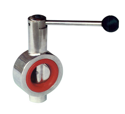

应该是蝶阀:& Z5 ^1 N. n, W  G7 w
常用的蝶阀有对夹式蝶阀和法兰式蝶阀两种。对夹式蝶阀是用双头螺栓将阀门连接在两管道法兰之间,法兰式蝶阀是阀门上带有法兰,用螺栓将阀门上两端法兰连接在管道法兰上。 阀门的强度性能是指阀门承受介质压力的能力。阀门是承受内压的机械产品,因而必须具有足够的强度和刚度,以保证长期使用而不发生破裂或产生变形。4 E' g$ t- L4 X: Z

发表于 2010-2-7 11:49:52 | 显示全部楼层 来自: 中国浙江宁波
楼主指的是哪个部分?左边哪个小阀?哪个是对夹式蝶阀,这种阀通常用于压力不高的水管线上,密封性不是很好。而且采购安装时特别要注意其螺栓。右边哪个应该是个泵而不是阀。因为其表面表示是LOWAR,这个商标是专业生产泵的

  z1 M/ E$ x, _' }; k! j. v8 ^& K5 b1 V( [0 Y. q* Z# a% I
图上的蝶阀和我实物的不一样。。。我图里的蝶阀是螺栓孔穿过去了的。。。- I  v" V+ ]' p. O/ m- k
而且阀柄上画的却是球阀的标志。。。3 m  Y+ e: @0 O4 l6 X
所以我才好奇。% R: _/ Q; d( B' J8 Y
而且大家请注意这是1"和3/4"的。。。ASME标准里好像没有这么小的。150#的蝶阀。
发表于 2010-3-22 09:55:06 | 显示全部楼层 来自: 中国湖南株洲
左边绿色手柄的是对夹蝶阀,右边应该是一个泵.

发表于 2010-3-31 01:58:16 | 显示全部楼层 来自: 中国上海
10# f1630685 那是个球阀。泵的辅助管线上一般有截止阀、闸阀、球阀,用来可靠切断。近来,很多厂家喜欢用球阀。缺点:流量不太方便控制。
; h$ p0 \/ K4 K# H8 Q  i& z蝶阀这么小的,阀杆就占了较大地方,不可能是蝶阀。
发表于 2010-4-18 18:31:30 | 显示全部楼层 来自: 中国山东青岛
是对卡球阀,我车间有好几处这样的阀门。

发表于 2010-4-20 23:17:00 | 显示全部楼层 来自: 中国海南海口
我觉得是对夹式球阀,本身管径很小如果是蝶阀阻力会很大!

发表于 2010-4-22 09:15:49 | 显示全部楼层 来自: 中国江苏苏州
应该项是大通径法兰连接的球阀。
