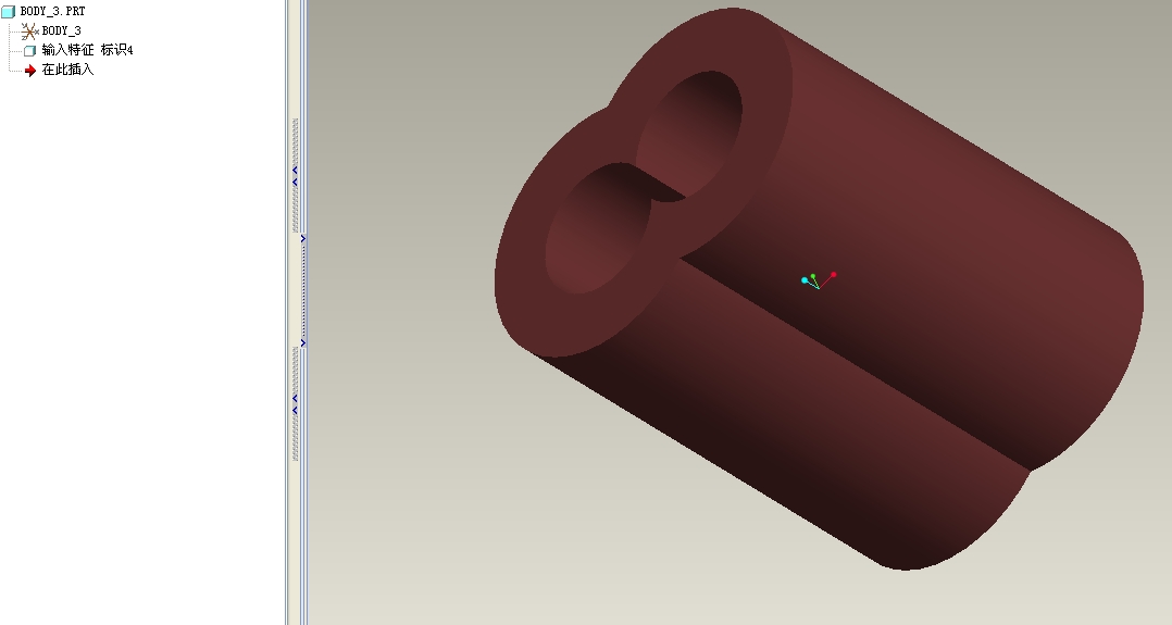

同事给我个 X_T的模型  他是用UG做的  转成X_T  详见附件
8 U. n& t% e3 `1 `) R" n我用PRO\E打开后  所有的特征都没有了 包括基准
* k5 Y5 F1 @) `: }+ b6 c  h我现在投影工程图的时候 没办法确定视图方向
) Y/ I% @; y; E4 Q3 J在三维视图管理器中也无法定位. m9 Q5 Q5 |: W3 T# {
大家有什么办法不

这个好办,新建个part文档,插入-共享数据不就有基准了.别直接打开!

可以重新创建以下基准特征啊 这样就可以定义了啊
发表于 2010-2-6 11:11:46 | 显示全部楼层 来自: 中国浙江杭州
自己加面进去可以吗?
发表于 2010-2-6 13:13:38 | 显示全部楼层 来自: 中国辽宁辽阳
Proe里有一个自己设置视图方向的功能,很多教程里都有,只要能选择面、线等特征就可以设定视图方向,选择好参考面,设置朝向,再命名确定就可以用了

6楼说的对,也可以用基准建立几个键准面
 楼主| 发表于 2010-2-8 15:47:05 | 显示全部楼层 来自: 中国上海
非常感谢2楼 用你的办法解决了
