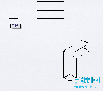

各位如何利Soldworks2009用去做方管(或偏管)的45度拼角的三维建模呢?
0 F0 [. ?& x9 _6 ~; {( x我是利用Soldworks2009,在45度方向上进行拉伸,然后利用拉伸切除做的,这样比较麻烦,各位如何实体建模的呢?
45度方(偏)管实体建模
45度方(偏)管实体建模

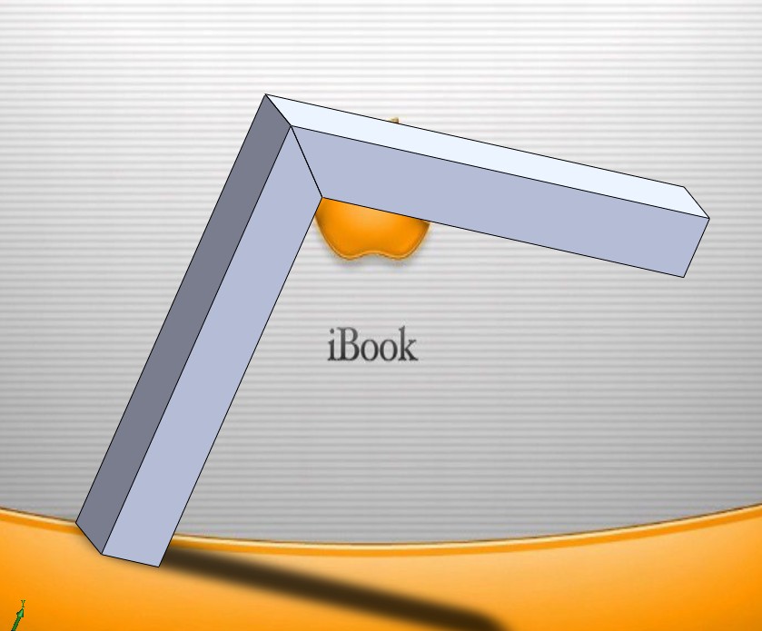

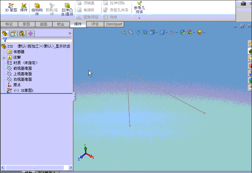

利用焊件去做比较省事
发表于 2010-2-5 17:21:24 | 显示全部楼层 来自: 中国广东深圳
生成对接焊件时有一个选项是选择相邻两焊件对接方式的,选择你要的这种对接方式,即能自动生成45度角,不需要另外去切除
发表于 2010-2-5 17:31:41 | 显示全部楼层 来自: 中国江苏常州
是的,用焊件做就好了,这很好做的!!可以自定义自己的轮廓做为管子形状,
发表于 2010-2-5 17:52:14 | 显示全部楼层 来自: 中国广东深圳
楼主正解值得推广

 楼主| 发表于 2010-2-10 14:54:11 | 显示全部楼层 来自: 中国上海
4# waiglinli 5 n1 ~( u- c5 U7 E3 @2 W; b( w
利用焊接是比较好,如果没有相应的管材规格,就不知道怎么创建了,希望给予指点,谢谢。
 楼主| 发表于 2010-2-10 15:00:40 | 显示全部楼层 来自: 中国上海
是的,用焊件做就好了,这很好做的!!可以自定义自己的轮廓做为管子形状," i6 h0 _% i1 _$ Q4 b# m" I: N
waiglinli 发表于 2010-2-5 17:31 http://www.3dportal.cn/discuz/images/common/back.gif
+ G3 A. J9 X+ [
请教下,你这个动画,如何利用SW制作呢?
