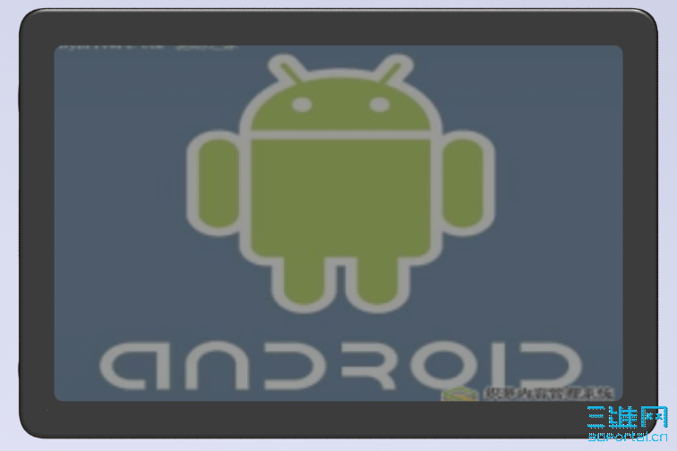

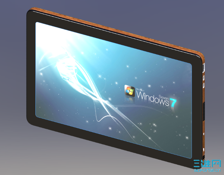

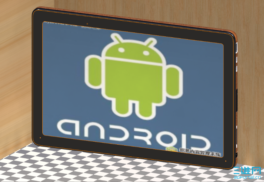

发表于 2010-2-6 16:44:24 | 显示全部楼层 来自: 中国江苏南京
是要这个样子吗
 楼主| 发表于 2010-2-6 16:45:38 | 显示全部楼层 来自: 中国广东深圳
有做过的看看,是这个效果吗
 楼主| 发表于 2010-2-6 16:50:24 | 显示全部楼层 来自: 中国广东深圳
谢谢楼上的我试试
 楼主| 发表于 2010-2-6 16:56:52 | 显示全部楼层 来自: 中国广东深圳
试可以了。谢谢各位。不过周一还要到公司试试
