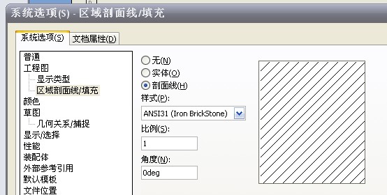

SW剖视图剖面线的比例问题 在选项中有设置的吗  不是剖面视图中剖面线有 但在剖视图中剖面线只能点中剖面线在修改其比例  在选项中没找到相关设置
发表于 2010-2-6 09:57:36 | 显示全部楼层 来自: 中国江苏南京
系统选项——工程图——区域剖面线

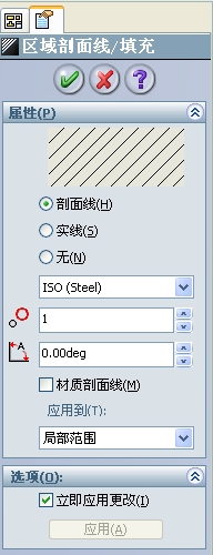

先点选原图剖面线,PropertyManager 出现下图对话框,修改完毕后点“红绿灯(重建模型)”否则图纸不会更新!

 楼主| 发表于 2010-2-6 20:28:22 | 显示全部楼层 来自: 中国上海
各位没看清我的问题 2楼的早选项中设置了 在剖视图中剖面线比例还是1:1  3楼的我现在的就是这样改的 太麻烦了
