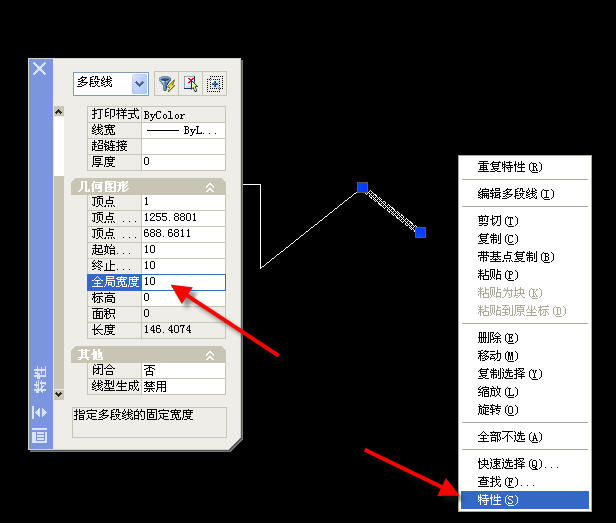

  S( s7 Y7 a" R5 m- H1 v% j图示的线宽如何变细;6 e. H4 }2 R/ K. j$ j* m8 t6 `0 x
将线宽隐藏和调线宽为0.1。。。等都不行;
$ s7 z! [: e' b' S% r; G望高手指点

发表于 2010-2-6 20:27:41 | 显示全部楼层 来自: 中国江苏无锡
此种线条是用“多段线”命令——PLINE创建的,线宽在命令中已经设定好了,它并不受图层设置中线宽的控制。如果想让此种线条变细,可以用“分解”命令——EXPLODE将此种线条分解就可以了。

发表于 2010-2-6 20:54:47 | 显示全部楼层 来自: 中国内蒙古包头
& @) E% a5 x. ?: M4 o; Y* d3 x6 H
选择对象,特性,然后修改全局宽度即可。# }" S) X9 T: b% _* `
线宽或打印线宽是对于普通直线而言的,对于pl或spl可通过全局宽度或起止宽度控制。

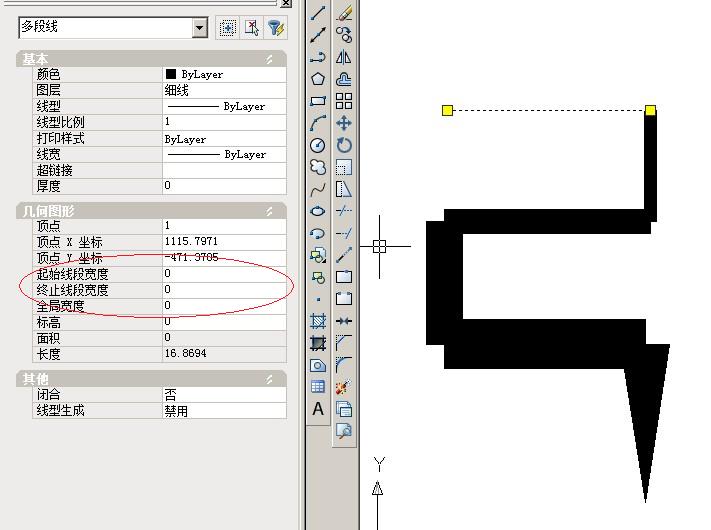

发表于 2010-2-6 21:05:37 | 显示全部楼层 来自: 中国上海
本帖最后由 lhf999 于 2010-2-7 09:02 编辑 % q/ m* |. i) a2 o$ c& x+ T& i% W& F; m
" p1 e  c* `* n. z9 Z) L6 ~
多段线,线宽在特性栏“线段宽度”或“全局宽度”输入。贴图的右侧几条线段宽度依次为0、1、2、3、4,最后一段起始点为4,终止点宽度为0。

发表于 2010-2-8 17:34:08 | 显示全部楼层 来自: 中国广东佛山
选择多段线右键选择编辑多段再在命令行中输入W输入新宽度即可.
