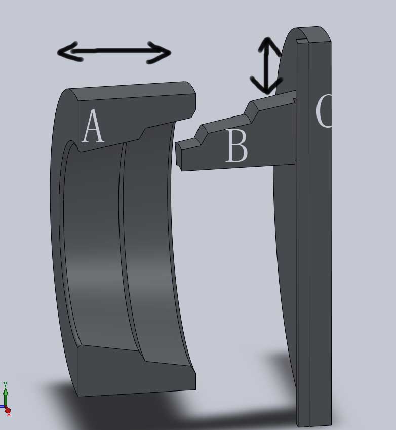

[求助] 阶梯圆锥面 怎么配合
发表于 2010-2-6 15:56:49 | 显示全部楼层 |阅读模式 来自: 中国河北秦皇岛
% M: _& S  {0 P
. s- t0 ]7 o5 U2 m2 ?如题 零件时2010 版的   图片上有描述。A 左右动作 B 在A斜面的挤压下 上下运动  。A b的斜面 贴合。2 ^. Y# ^! X) d: ]& Q% p  F: z& j$ p
并且有阶梯 看看怎么配合。谢谢 配合.jpg 8 M9 _9 F& M: Y! \) m
; }2 U. G. G+ R/ D5 p; Q/ Y: [/ q7 x/ }请描述的详细些 谢谢了

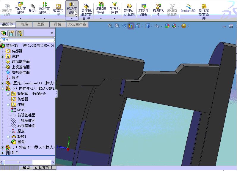

个人认为,只能你现有的这些配合了,没有其它配合可以来做了,其实你要的不只是配合,而是一种效果,而这种效果不属于配合范围内的东西!!如果有这样的配合关系,那等高手来吧,而我在这里只是帮你做了个效果,以方便高手更快地理解,
 楼主| 发表于 2010-2-6 20:58:14 | 显示全部楼层 来自: 中国河北
6 i0 ?' r. H" j5 o( k- K4 |
; Z- @3 e* k, x9 Y是的 就是楼上的那个效果 希望有人能做出来 可是 我用移动 怎么没有你的效果呢 能详细说说吗 谢谢了
发表于 2010-2-6 23:44:22 | 显示全部楼层 来自: 中国浙江杭州
我也 遇到过这样的事  而且一定需要模拟的 配合的 设计; 5 M" h4 ^& p0 |- h" t# r
因为做得是个移动门  门的轨道是由几段线组成 斜线  弧线 ! 就好像玩具 火车在 轨道上行驶的 过程 ! 轮子的配合 是多个线段 真是没办法呀 就一段一段的 模拟 检查干涉
