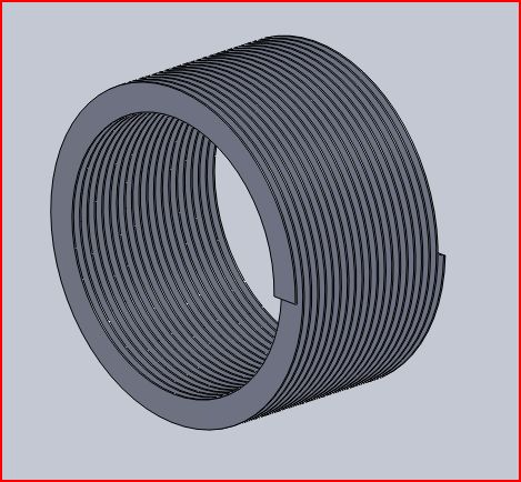

这个螺旋件怎么加工?- b( m: i8 B) J
内径300mm,外径360mm,螺旋片厚3mm。螺距3mm,也就说是贴在一起的,总长1000mm。材料为不锈钢或ABS,PVC均可,要求一次成型,不能焊接。
  ^. B( @1 o0 I7 ?' U* d 27_11852_09cc3dc3219b900.jpg % L# Z. m$ R3 t1 X
类似这种玩具

贴在一起的话,应该是车不出来的和铣不出来的,找不到那样的刀
0 `5 {4 k. m% I# `8 w线切割的话有可能,单是要算好- -步长和旋转角度4 G- H# l: d2 _8 z2 H' r
不锈钢有点夸张

挤出机出口处安好口模,搞好冷却,应当做出来,是无限长的,要切断。

不知其功能和用途为何?是临时单件加工,还是新产品批量生产?不同要求,生产工艺也有不同的适用性。
) {6 x% t9 m* _* ?+ z; N为什么材料为不锈钢或ABS,PVC均可?这几种材料性能差异还是较大的。( i' W' s- @0 Z! x
若为金属材料,可借鉴卷簧机原理制作;若为塑料,可采用塑料挤出机进行。

有种塑料玩具是这样的,考虑一下塑料挤出模
发表于 2010-2-27 00:18:57 | 显示全部楼层 来自: 中国湖北恩施土家族苗族自治州
薄的话可以用波纹管制造工艺
