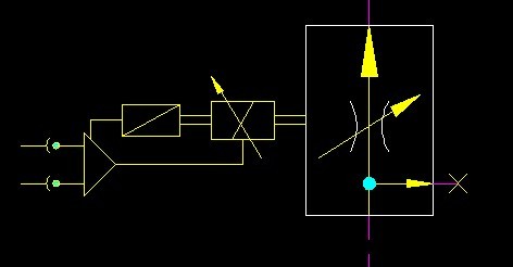

这应该是个调速阀吧?不太能看懂,希望懂的人能给我讲讲,谢谢
发表于 2010-2-6 16:43:53 | 显示全部楼层 来自: 中国山东威海
这个好像是优先阀,流量优先保证供给
发表于 2010-2-6 19:33:54 | 显示全部楼层 来自: 中国江苏南京
共有四个阀,讲那个阀?
发表于 2010-2-6 20:35:26 | 显示全部楼层 来自: 中国浙江温州
优先阀,流量优先,并且是带位置反馈的比例流量阀
发表于 2010-2-6 22:20:19 | 显示全部楼层 来自: 中国河北廊坊
请楼主详细说明,我们也学习,谢谢!
发表于 2010-2-6 23:34:30 | 显示全部楼层 来自: 中国贵州贵阳
右边的是可调节流阀吗?横起的一条通道起什么作用呢?
发表于 2010-2-8 15:35:10 | 显示全部楼层 来自: 中国重庆
这是一个三通比例流量调节阀,横起的接油箱。
发表于 2010-2-8 16:18:40 | 显示全部楼层 来自: 中国上海
三通比例流量调节阀

别光同意啊,就算七楼说的对,也应该给讲解讲解啊。如果横起的一道接油箱的话,那液压油不是就直接回油箱了吗?

就是呀,如果横起的油道接油箱,那节流阀还起作用吗?

是一个比例调速阀
发表于 2010-2-10 08:30:32 | 显示全部楼层 来自: 美国
我怎么看那横着的,有温度补偿的意思

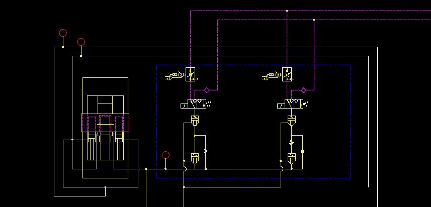

 楼主| 发表于 2010-2-10 11:27:01 | 显示全部楼层 来自: 中国河北秦皇岛
RE: 谁能给我讲讲这个阀
本帖最后由 leah84 于 2010-2-10 11:31 编辑 8 s/ i" m$ v2 B  O
  B& N- k% g' m7 L) Q7 h; u$ x, i/ h* u) k
4 a: B! k$ R7 H
: `  u' Q+ X2 w# d# d
* P! p: d3 `" j' f- m9 n把系统图传上来,大家帮我看看,希望高人讲讲
发表于 2010-2-12 11:15:13 | 显示全部楼层 来自: 中国广东广州
就是一个电比例调速阀,右边伸出来的是测压口

发表于 2010-2-20 16:36:35 | 显示全部楼层 来自: 中国河北石家庄
横起的那一道应该是外接测压元件的
发表于 2010-2-20 18:40:25 | 显示全部楼层 来自: 中国湖北武汉
这是一个,阀芯带传感器的,高精度电比例调速阀,闭环控制的

发表于 2010-2-21 13:30:31 | 显示全部楼层 来自: 中国浙江温州
感觉大家说的都像,但没个统一的说法,最好楼主能把型号和厂家公布下

. t1 O$ x$ v# X4 w其实这个图纸是一个朋友给我让我做系统图时参考的,我本来要选插装式快速进油阀作为锻压机主缸进油阀,但是控制盖板不好选需要自己设计,所以他让我参考一下这张图,但是这张图中的这个阀我有没看懂,所以发个帖子问问大家,谢谢大家的关注和积极解答。18楼的上传的那个力士乐样本上的机能图和我这张图上的一模一样,那么我想这个阀就应该是18楼所说的比例流量控制阀(配有位移式感应传感器)了。大家可以下载下来看一看,不过是英文版的
发表于 2010-7-22 21:42:26 | 显示全部楼层 来自: 中国宁夏银川
带位置反馈的比例流量阀
