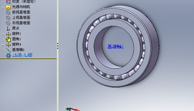

圆周阵列看不到阵列后的特征实体????
) o8 `6 o/ i0 O  P6 ~
( F- Y* E! N# q$ d如下图
发表于 2010-2-6 19:49:55 | 显示全部楼层 来自: 中国江苏常州
发源文件呀,!!!肯定是阵列的时候的选项有误了,用特证不行就用实体呀!!!!

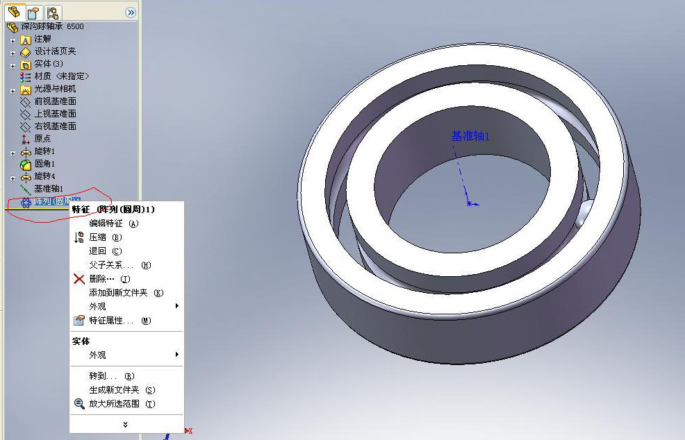

 楼主| 发表于 2010-2-6 20:11:42 | 显示全部楼层 来自: 中国福建厦门
本帖最后由 jiba35 于 2010-2-6 20:15 编辑 ' ~7 v! i& H# Y+ D9 p4 `! B2 q; X
8 b* u/ W/ _4 q4 E
在公司没有插件  . ]" d* Z5 w6 N9 D) Y
回家用迈迪的插件直接调出来了 !!!% q: O. w4 v+ E
1 @/ f; R8 t9 \, q" [+ o) X! w5 e9 T发个源文件给大家看看是哪里错了!!!!

发表于 2010-2-6 20:17:22 | 显示全部楼层 来自: 中国河南洛阳
同意楼上的看法,有可能是钢珠没有与内圈或外圈接触,造成特征阵列无法进行,这时候就要用到实体阵列。

 楼主| 发表于 2010-2-7 19:51:23 | 显示全部楼层 来自: 中国福建厦门
可以了!!!
5 g+ n9 f2 p3 E. M8 @' u. x$ F9 a$ s: |) ^% E
用特征阵列可以做出来  用实体阵列不了
5 w( A5 x& x0 U! S) R$ k, w# D6 ^, g1 `0 d4 T
里面的小珠子和外面有接触

如果要實體陣列,珠子 旋轉4 就不要勾選合併成多實體就可以把珠子做實體陣列.

哈,我遇到过。好象是国标轴承里的错误,打开源文件后,阵列特征有问题,你可以改为几何体阵列就可以了,然后去除只读属性保存。
