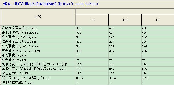

首先,如下图所示,公称抗拉强度怎么会比最小抗拉强度小呢,这个强度怎么又能比屈服强度还大呢?保证应力跟屈服强度的关系看懂了
2 t' @: W8 Q+ M' K最小拉力载荷是用最小抗拉强度算出来的,保证载荷是用保证应力算出来的,但是他俩分别用于什么时候?
. p0 ^$ N/ O: S+ l( O最小拉力载荷用于受轴向载荷的螺栓?保证载荷呢?8 S$ [/ j+ U2 h- b3 C& J. T; N, P8 L
预紧力是最小拉力载荷的(0.5~0.7)?还是保证载荷的?

我认为:最小拉力载荷是确保螺栓不会失效(断裂);保证载荷是确保紧固不失效(连接不松动)

试验方法不同而已。7 z2 p7 `3 y" B/ |( T, X
1 公称抗拉强度:适用于螺纹d≤16mm。
8 b" p  [2 z9 C试验方法: 机械加工试件的拉力试验1 G6 q2 z& W, k( ?6 Y- G% [
按标准拉伸试样图及GB/T228对螺栓进行机械加工后的试件进行拉力试验得到公称抗拉强度。! B6 }  F3 `6 l$ j" G, s" O9 }
$ `( g0 P! x) Y8 X1 O4 \( f2 W2 最小抗拉强度:% {) u/ R! j4 o0 t& y* X% m
试验方法: 螺栓实物拉伸试验
! w6 ?* P" D' O6 R" `3 ], A对螺栓、螺钉和螺柱实物进行试验时,承受拉力载荷又未旋合的螺纹长度应大于等于一倍螺纹直径;对螺柱的拧入机体端应拧紧在专用夹具中。当试验拉力达到GB/T3098.1中表6或表8规定的拉力载荷时。不得断裂;载荷大于该值直至拉断断裂应发生在杆部或未旋合的螺纹长度内而不应发生在头与杆的交接处。规定的不断裂时的拉力对应的强度就是最小抗拉强度。

屈服强度是工件出现拉伸永久变形时的强度;
4 n( K  X: a5 n. v# E
: I) P' N7 z- O7 L9 R9 e( _* w抗拉强度是指工件出现拉断时的强度;肯定要大于屈服强度
