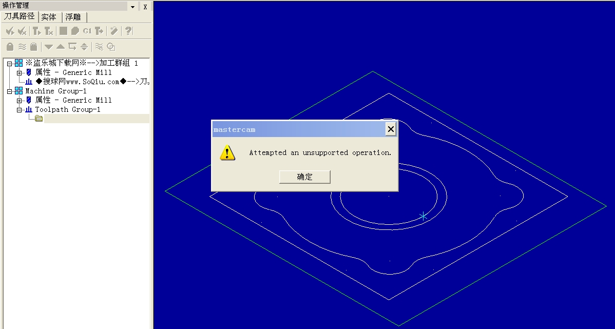

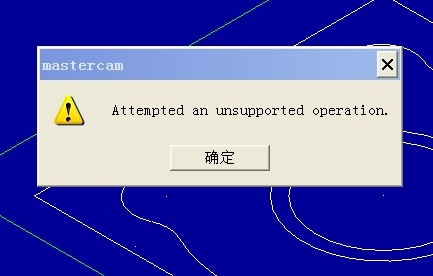

8 D1 _7 _2 r  r% k+ X6 ]! @我在刚刚运行选择标准挖槽的时候,就弹出来一个对话框,请帮忙解决一下,谢谢。
% l& O9 k& Y! H2 ?  A$ y4 `userkypdy 发表于 2010-2-7 07:10 http://www.3dportal.cn/discuz/images/common/back.gif
: m% s. v" o6 q, s, S% ]0 W+ K8 M0 I
# f+ V% }1 f; g
看你是2D挖槽, 而4条轮廓同选上,2D情况下系统认不出君要啥呢
) Z. B* r3 S, V) Y9 K也就是系统不知要挖哪里,两种解决方法:7 W" J4 ^, `" ~; v
1.只选2
条轮廓2D挖槽,分别做2次策略;
2 _" X/ h1 d' P" D8 {: c  H& c2.将图拉伸为3D ,一次性HSM挖) V( `% r$ K6 u, O, H7 v) h

 楼主| 发表于 2010-2-7 09:43:59 | 显示全部楼层 来自: 中国天津
谢谢楼上的大哥!我知道了
