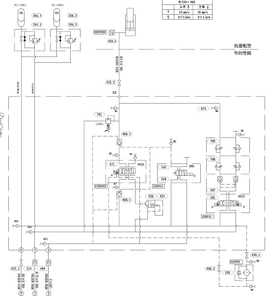

* K/ @) k9 j  N* z6 B  U' I$ Y" L/ h系统原理图如图,是一个柱塞缸,两个控制油路,一个是伺服控制,一个是普通换向节流控制。只有一根油管,回油靠自重。现在的现象是:用普通换向油路控制就很正常的升降,用伺服控制油路控制就会油路震动,上下都震动,哪位大侠帮忙解决一下,谢谢!!!!

你 这个油路是闭环控制吗?比例阀与上面的压力传感器构成压力闭环控制?还是比例阀只是节流控制?

是不是你的伺服控制油路装配质量不好,在进油和回油是产生压力冲击,是管路产生共振。

个人感觉好像是两个液控单向阀时开时闭造成的,原因是两位四通换向阀泄漏造成的。

检查一下,伺服阀,看看伺服阀工作是否正常,不正常再说

将连接液压缸的硬管换成胶管缓冲振动

先查看下液控单向阀,及其控制油路4 ]# z' n  S+ c: n% w1 i1 V2 ~# y
再看看伺服阀

建议楼主调整PID参数。
