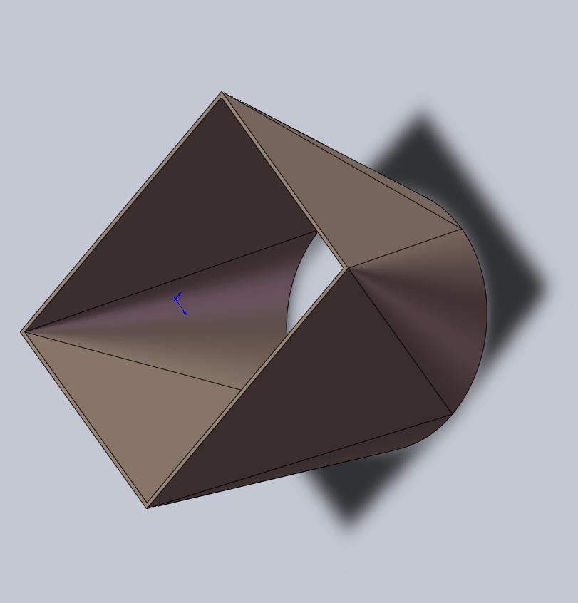

[求助] 这个如何建模
发表于 2010-2-7 12:27:24 | 显示全部楼层 |阅读模式 来自: 中国江苏泰州
本帖最后由 骄必败 于 2010-2-7 12:29 编辑 & S0 N" y4 o# M1 s) Q" q
, q7 o8 J3 Y9 W3 U/ ^
方形外尺寸:2460,1760.圆形外尺寸:直径1870.长2500,怎样放样,放样后,抽壳成壁厚30,也就是内孔尺寸为:2400,1700和直径1810。
1 a( L7 {, U9 L( H+ [
2 I4 {1 j; f1 U  B
7 f7 S9 ]% S, @- V有没有更方便的方法

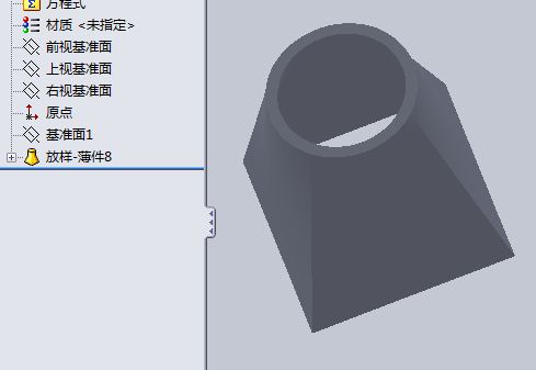

发表于 2010-2-7 14:43:13 | 显示全部楼层 来自: 中国浙江金华
我是说放样可以生成薄壁件
 楼主| 发表于 2010-2-7 14:45:20 | 显示全部楼层 来自: 中国江苏泰州
提示: 该帖被管理员或版主屏蔽

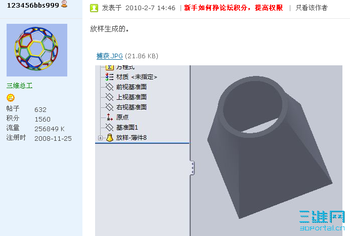

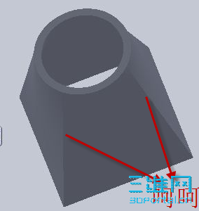

发表于 2010-2-7 14:46:46 | 显示全部楼层 来自: 中国浙江金华
放样生成的。
 楼主| 发表于 2010-2-7 14:49:34 | 显示全部楼层 来自: 中国江苏泰州
给你记录下来,呵呵 ,:bad
4 \( G" H$ L$ W% w, v原来你也和三楼一样的菜
, @& j$ o: B5 B& I; B/ s( ^

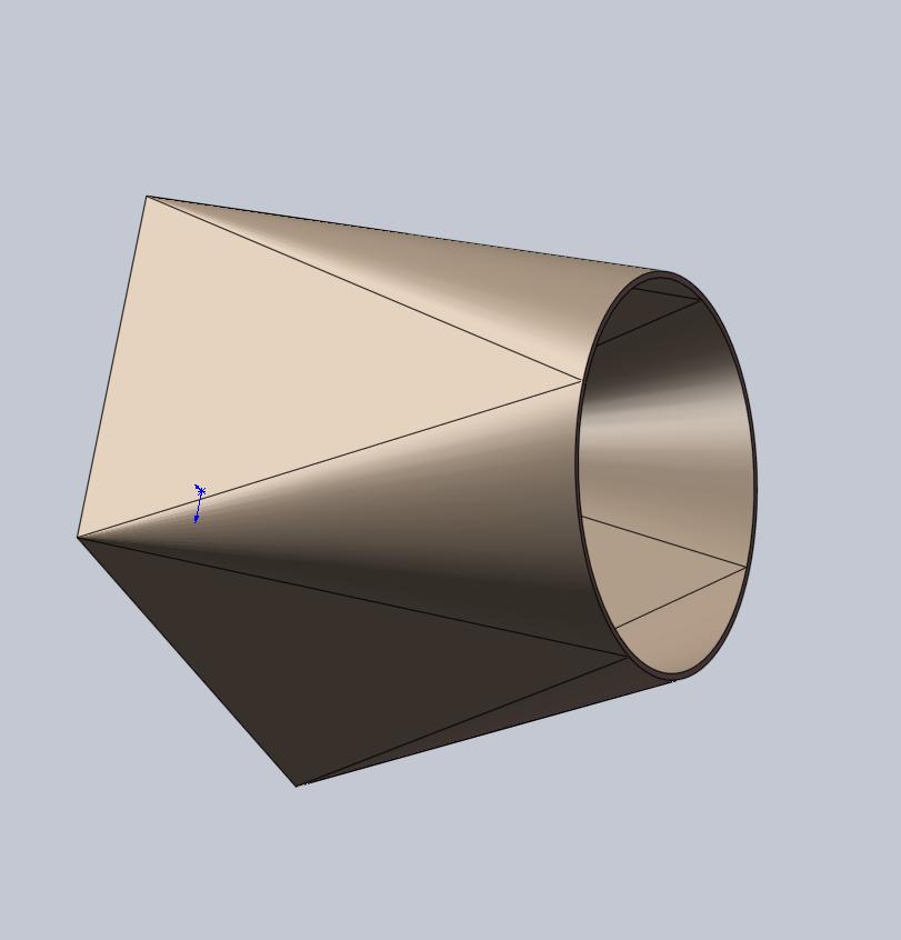

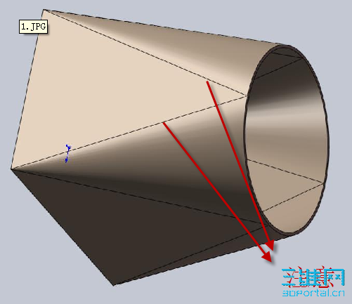

 楼主| 发表于 2010-2-7 14:57:22 | 显示全部楼层 来自: 中国江苏泰州
 楼主| 发表于 2010-2-7 14:58:40 | 显示全部楼层 来自: 中国江苏泰州
四条线=八条线?
2 B* t- Y  `* j# Q$ `1 z2 \位置也不对
 楼主| 发表于 2010-2-7 15:00:05 | 显示全部楼层 来自: 中国江苏泰州
