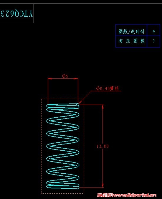

我在零件图中画的两端磨平的圆柱弹簧,但是在工程图中有些尺寸不能直接标注(如:外径),请各位前辈多多指教。万分感谢!!!!

谢谢回复,补充以下:将零件图中的两端磨平的圆柱压缩弹簧转为工程图后,如果不认为添加线条,很多尺寸都无法标注,请问大家是怎么标注的。谢谢

谢谢回复,补充以下:将零件图中的两端磨平的圆柱压缩弹簧转为工程图后,如果不认为添加线条,很多尺寸都无法标注,请问大家是怎么标注的。谢谢0 J& [! A1 O; ~8 I$ Z1 l6 |+ o
赤砂之蝎 发表于 2010-2-7 17:51 http://www.3dportal.cn/discuz/images/common/back.gif
7 `2 ?, T% N0 Z% t实在没有更好的办法只能是添加辅助线形式

说起弹簧,让我想起了我曾经发过的一个贴,椭圆的标注(至今没找到其它方法);
* ]' g( |9 K4 P7 w& ?4 @很多时候都是添加辅助线来标注的;

我也遇到这个问题工程图另存为DWG格式,在CAD中标注。

我是这样的
