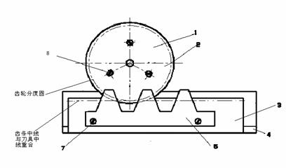

各位师傅,我是一个学生,最近在做一个小设计,用到了齿轮齿条传动,齿轮转动使齿条能前后运动,可是我不知道齿条是如何安装到机械中的,用什么做支撑或者用什么轴承怎么支撑?希望哪位好心师傅仔细给我讲一下,我没见过真正的齿轮齿条传动的实例,课本中齿条也是一带而过我不知道齿条如何安装到机械中,再次先谢过好心师傅,谢谢

用电焊或铣个鱼眼坑用螺栓锁紧
发表于 2010-2-7 17:14:57 | 显示全部楼层 来自: 中国江苏无锡
齿条是用螺丝固定住 齿轮可以是一根长轴在箱体里面 然后通过箱体里的各种变速改变传到齿轮上的速度

本帖最后由 点识 于 2010-2-9 10:35 编辑 1 V. O  Y7 ?& o3 I- M2 h
2 B, i3 q7 R/ J, W" V齿条一般是用螺钉固定的。根据不同精度和受力工况,选择销或键定位。. \3 b) o0 H8 O
若按楼主所要求,齿条需要移动,那就要看具体移动轨迹和精度等相关工艺要求了。
0 q! _9 X# D/ C5 ^0 I% A尽管,具体工艺要求不明,无法确定合适的结构。不过,对于直线运动,可有导向键、滑槽、梯形或燕尾结构的滑轨等不同结构供你选择。
发表于 2010-2-7 18:27:39 | 显示全部楼层 来自: 中国吉林辽源
楼主用到齿轮齿条传动。按你的要求 齿条是被动件,齿轮带动齿条,齿条就要有一个固定运动折方向,因此可以在齿条的非齿侧个导向槽可以是燕尾槽或是T形槽。
 楼主| 发表于 2010-2-7 19:17:53 | 显示全部楼层 来自: 中国天津
7# lbxgy 哦,明白您的意思了,谢谢您,您的答案最符合我之前的提问,谢谢您,同时谢谢所有帮助我的人

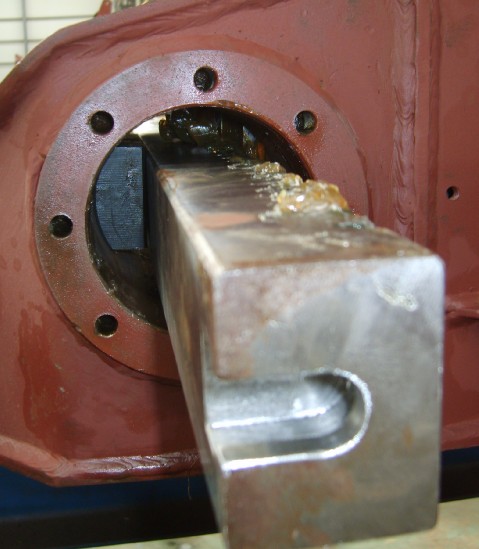

发表于 2010-2-7 19:19:02 | 显示全部楼层 来自: 中国江苏徐州
4 u, M- P2 ^# x3 q4 `0 k+ o
8 d  W6 j+ }" W' N! o, Q/ d贴张实物装配图片给你看看吧,垂直方向为齿轮柱体,水平方向为齿条。齿条在两端活塞作用下作往复运动、从而驱动齿轮柱体进行回转。工程机械常使用这种机构。

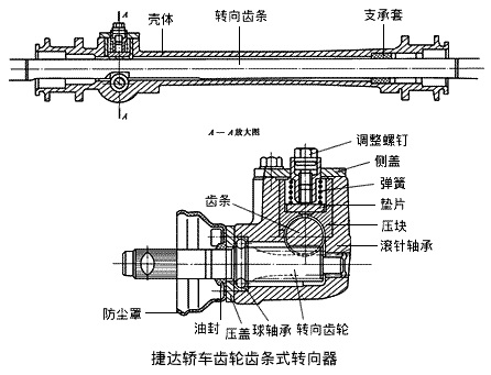

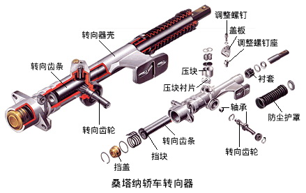

发表于 2010-2-7 20:49:35 | 显示全部楼层 来自: 中国辽宁沈阳
一般齿条是用螺钉固定在被传动件上的,以上所说的燕尾槽等形式可以应用,灵活掌握。下面图片也是一些例子。
发表于 2010-2-8 10:12:28 | 显示全部楼层 来自: 中国山西太原
齿条的固定方法最常见的是在侧面上钻沉孔,用螺钉固定在床身或支架上。必须时也可在齿间钻沉孔固定。当然也可用镶嵌的方法固定。与齿条啮合的齿轮据机构情况用支架和轴承安装固定。

发表于 2010-2-11 08:58:40 | 显示全部楼层 来自: 中国江苏常州
上面有了很多的方法
* i$ O: |( P5 O1 p, h, b2 B  |但是这个取决于你的机架是否适合那种方式! M; q2 c/ @: Z: v6 c4 W
无论是什么方式
& \9 M! o1 o8 ~3 A( a8 S4 o你都是必须保证齿条的中心线和齿轮的分度圆的重合
5 U- Q5 l+ u7 c- R" I3 k也就是------------在齿轮和齿条中间的某个必须可以调整。
