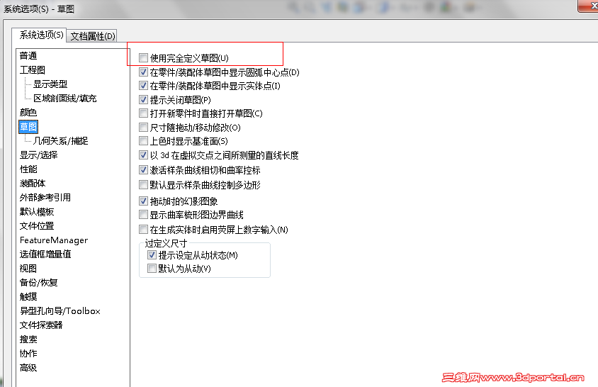

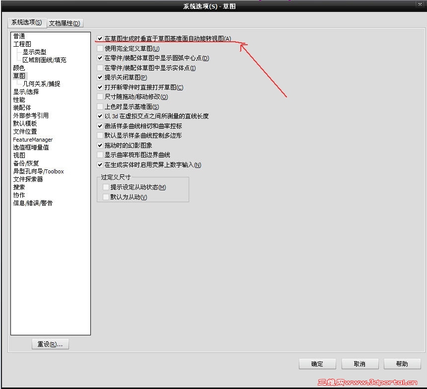

snap230.jpg " D, ?* U) p  `& t  ^9 N
4 }" q! H8 _9 X* r+ h4 b
不是吧,各位?这个功能我还特意关掉呢,你们用的很爽?
发表于 2012-6-19 11:19:19 | 显示全部楼层 来自: 中国广东深圳
2057690% @" X- d+ m) D1 [6 l% z# M6 }
$ h% [' U9 L" q) x* ?3 ^
不是吧,各位?这个功能我还特意关掉呢,你们用的很爽?! G& g, T  e2 d8 G7 E3 e
zqkzqk2008 发表于 2012-6-19 10:57 http://www.3dportal.cn/discuz/images/common/back.gif
' n" ?  i& n- `: K* S0 G楼上是正解!
发表于 2012-6-19 13:54:10 | 显示全部楼层 来自: 中国广东东莞
2057690' v! X: }  |, F7 ?/ Z
* A) f/ M5 p1 L- W# v
不是吧,各位?这个功能我还特意关掉呢,你们用的很爽?' X0 W  _' s: q7 u! Z. a
! |; g' g5 L3 b3 j" |; J/ @
) w% T7 _9 t) t* ^4 e- n; P
原来如此,我的是2011SP5 没有这个选项
