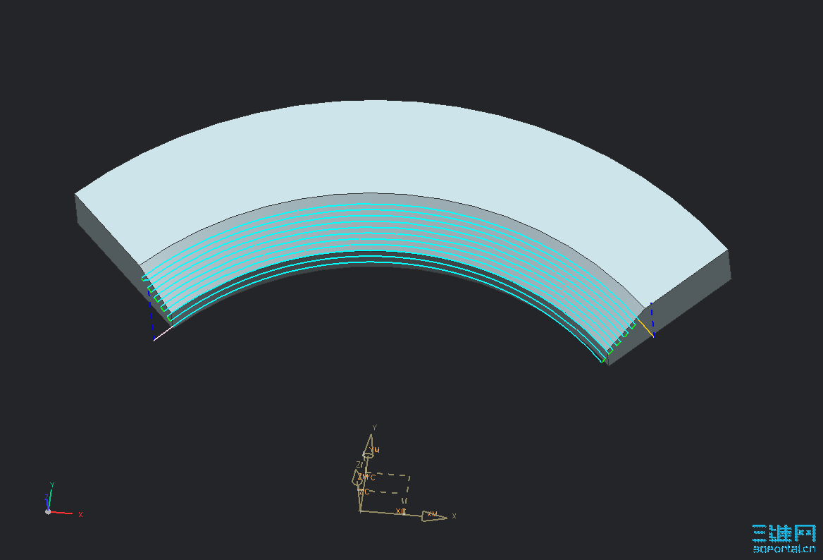

UG7.0流线加工如何在部件边缘延长刀路?
$ ~6 v! m  A$ X, [% e( E6 `/ x我用流线加工个斜面刀总是走不出工件,
, v. \; K& R8 m$ ]; H! s在边缘流线一点没铣完。要如何修改,
; A  E9 X2 R! a# X+ O3 }2 O- f# ~8 W部件不延长!
, x" u0 n: I& n8 z急!2 |) D6 N3 B1 |6 o$ p$ I2 s- q* H
希望高手赐教!

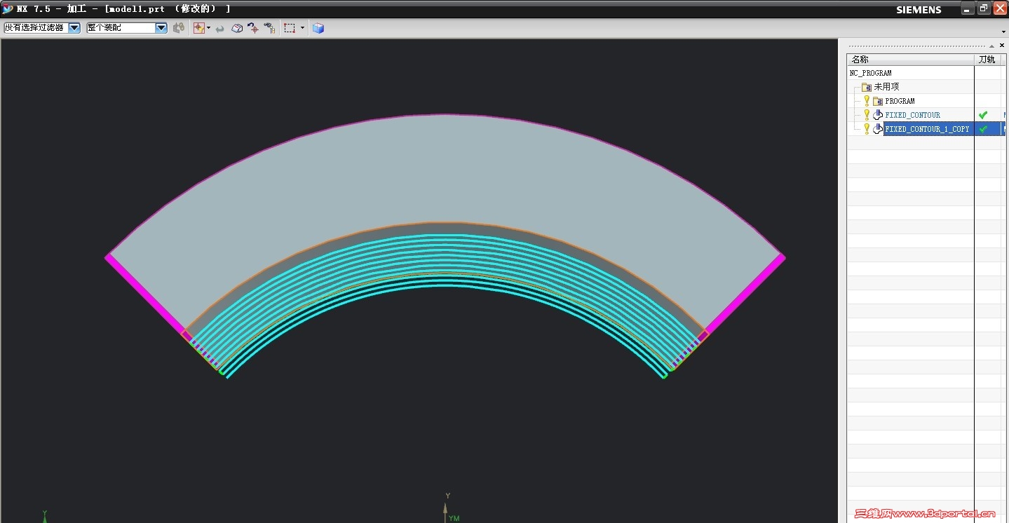

jiandan 简单 做个辅助体
发表于 2010-2-7 20:01:18 | 显示全部楼层 来自: 中国山东淄博
RE: UG7.0流线加工如何在部件边缘延长刀路?
单边延伸了3个
单边延伸了3个

你把驱动线廷长OK

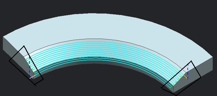

很简单的!吧两端曲面延伸一点  (红色区域是我做的延伸面) 效果如下  希望能帮助你!& b  h  V9 ]/ V" ?! `

驱动几何中百分比设置从-10%到110%不就好了嘛,要伸多少自己算一下就好!
发表于 2010-7-6 19:09:21 | 显示全部楼层 来自: 中国山东潍坊
楼上的那样并不会延长刀路的,他是用了加工几何的,除非是仅用驱动

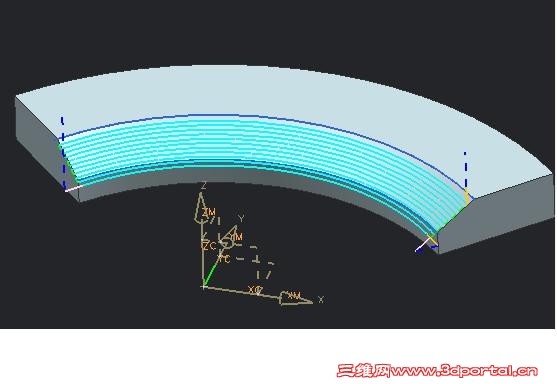

把两条线抽出来延长(具体多少看各人爱好),再用流线铣,把你的区域选择关了不要选加工区域,看部件

发表于 2010-8-28 16:57:22 | 显示全部楼层 来自: 中国天津
11楼的高解,完全正确。又学一招~
