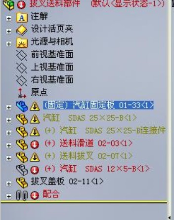

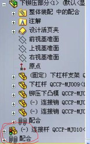

. y, T  ^! R; ]4 W' ^SW装配时候 如何确定是否完全定位??) J9 |- ^: ^* G
4 N6 o3 m( ?6 Z$ k
下面两个图又是什么意思???3 y! u$ J5 D7 q6 a/ e

* x( j/ ~0 I# r; N$ {* b- R, a你贴的两个图,第二个有黄色的叹号吧,那肯定是有的配合关系有过定义或其它配合关系有错了,可以在每个有错的配合前面做“压缩”看看到底是哪个配合的事,这样找出关键问题!!!

第一个图里的那个符号是不是表示未完全定位啊????
