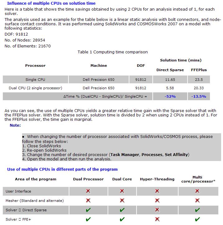

[分享] 关于COSMOS对多核及多CPU支持的回答
发表于 2010-2-7 20:20:27 | 显示全部楼层 |阅读模式 来自: 中国重庆
$ w5 U9 G7 M  r2 {6 S0 j( C请大家好好看看就明白了
