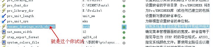

请问,我已经将零件的三维模型和二维工程图都画好的状态,将三维模型另存为后,如何使二维工程图一起自动生成
7 N/ q. B' L7 b) O$ W9 d2 ^在config中应该如何设置。。请指教啊。。急啊

发表于 2010-2-8 09:30:54 | 显示全部楼层 来自: 中国北京
看看图片 试试吧

发表于 2010-2-11 21:26:16 | 显示全部楼层 来自: 中国广东东莞
除了config设置外,model和drawing的名字必须一样!用save copy存为新名字。包括装配图都可以这样做。我们平时就是这样做的。只须要把参数里的图号改一下即可,节约了好多时间。
