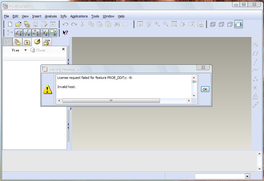

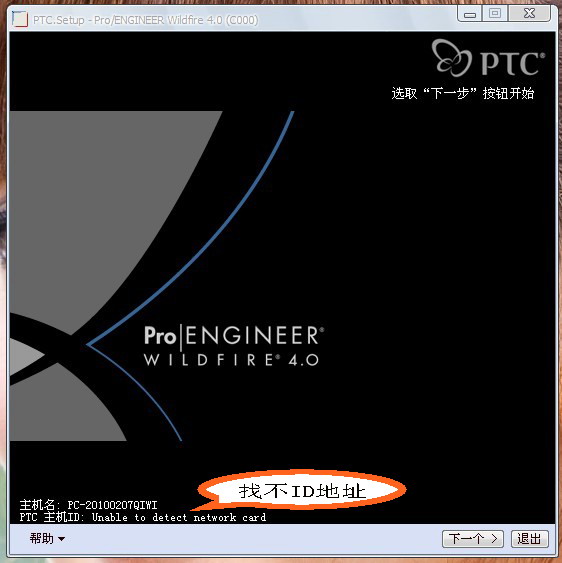

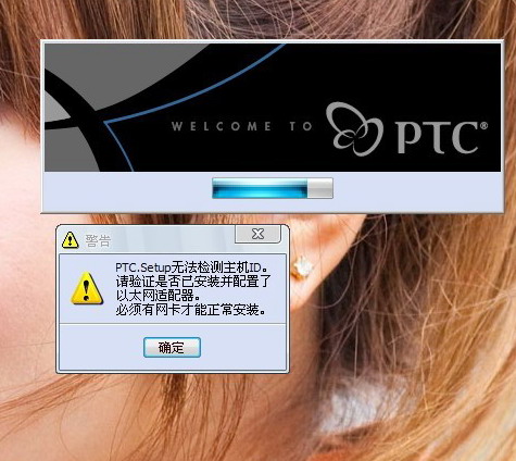

    笔记本没接网线时,Pro/E打不开。会弹出一个英文的对话框“Licenst request failed for feature PROE_DDiTy:-9:   Invalid host",大概意思是找不到网卡ID地址。不管按“确定”或“关闭”Pro/E都会自动关闭。试过不接网线安装,安装不了。会提示“PTC.Setup无法检测主机ID。请验证是否已安装并配置了以太网适配器。必须有网卡才能正常安装。”
( [# T' ?$ y6 @. N    接上网线后一切正常,用台式机也不会出这样的问题。我用的是 野火版 4.0。
+ c7 ]; ^$ l/ x, K6 C8 W    因为过年要把电脑带回去,家里没有网线。所以请高手帮一下忙,能详细一点,非常感谢……

在电脑网络安装向导新建个虚拟网卡试试看.
发表于 2010-2-8 08:16:59 | 显示全部楼层 来自: 中国浙江杭州
你网卡总有吧,有网卡就可以了,那个ID是网卡的MIC地址
发表于 2010-2-20 11:53:01 | 显示全部楼层 来自: 中国四川资阳
除了上面说的那些,好像主机名不能是中文呢。你看看呢
发表于 2010-2-20 11:57:20 | 显示全部楼层 来自: LAN
MAC Address 就可以了不需要連接網線啊﹐如果不行重新導入Licenst 文件就可以了.
