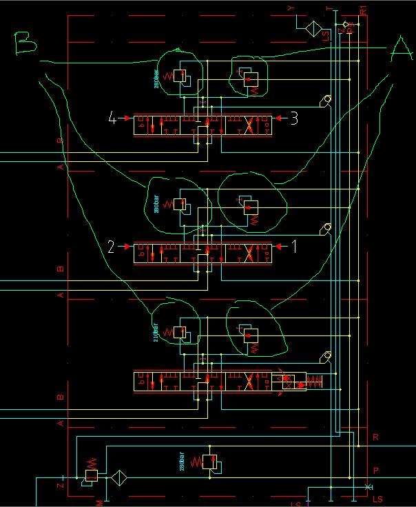

现使用一个负载敏感式变量泵供油,用一个两片的负载敏感多路阀控制两个执行元件,要求两个执行元件同时动作,但两个执行元件的系统压力不同,这个能实现吗?怎么实现?需要在载敏感多路阀上加什么东西?
- |8 V2 J) b# {" O2 _" X" u3 ?" W' P# ?/ P
如图所示 ,一个三片的多路阀上接三个不同的执行元件,上两个是行走马达,需同时动作,如遇到两个行走马达的压力不一样,能保证两个马达的进油量一样吗?+ n' f% n+ q  R( g$ F9 k
图中的A和B这两个阀起什么作用?
7 O% F8 |+ o3 }8 I3 T- k
3 l5 L' W' B6 B$ e谢谢!!

可以实现啊,不知道你用的负载敏感阀是谁的!我之前用的是萨姆的,在两片负载敏感阀上都加过载保护阀,这样可以设立各自的工作压力

楼主讲的是多负载(负载压力不同)同时动作且速度互不干扰的系统。# Z8 l% e% N. i' a& m7 g
行话称之为“负载敏感压力补偿系统”。2 S* k- D, d$ p* A  x
压力补偿阀有的其实就是定差减压阀(如LS系统)。
, Q2 f# b3 T! N, V' u对于低负载,它与高负载的压力之差在减压阀口以发热的形式被补偿掉了(消耗掉了)。

做安全阀使用的 图纸不全 看不清楚
( P1 f/ q0 X1 V3 G$ o- {' C 可是使用同步马达  意大利的威沃或者 麦塔雷斯 八九千的样子吧

A是压力补偿器。6 m6 r  i4 s3 V6 ^0 K1 Z, |  y  C
B是LS溢流阀。

不行啊,采用HAWE的负载敏感多路阀好像不行,需要两个动作同时动作时,如果泵源的流量不足的情况下,HAWE多路阀采用的是阀前压力补偿,不是阀后压力补偿。这样,两个动作同时动作时,动作所需压力低的执行元件先动作。动作所需压力高的执行元件后动作(动作慢)
发表于 2010-3-22 17:12:06 | 显示全部楼层 来自: 中国江苏南京
可以用LUDV控制系统,力士乐和林德都有,它是阀后补偿,而一般的LS多路阀都是阀前补偿。
发表于 2010-3-22 21:39:29 | 显示全部楼层 来自: 中国四川成都
A阀是二通流量阀,阀芯作为节流口,A是保证阀芯两端压差不变从而只改变节流口的大小(即阀芯的开口大小)来控制流量稳定的,B阀是二次限压口,保证该片阀的负载的最高压力的。你的前两片阀用来控制同步,前面说了A阀二通流量阀是保证阀进出口地压差恒定,而阀口是作为节流口的,由流量方程可知通过节流阀口德流量是与节流口两端压差和节流口面积成正比的,二通流量阀保证了压差恒定,既而可通过保证节流口面积即阀口开度大小即可保证流量的一致,所以主要看你的多路阀的控制方式了,多路阀要是电控的结合PLC带反馈的话应该可以的。

还有你上面使用的是负载敏感式多路阀,多路阀的优势就是在于可以满足几个负载压力不同的执行元件同时工作,阀的首端片的溢流阀(调整压力为280Bar的)用于设定系统压力,而后面的B阀用于二次限压,看不清楚你图上上面两片阀的调整压力是多少。个人觉得你这幅图本来就有不合适的地方,你既然选择了负载敏感阀,但是你的LS口(负载敏感口)即没有和变量泵接(例如负载敏感泵)也没有三通流量阀来时时调整系统压力,你的系统压力在阀芯处于中位时始终保持在高压溢流状态,你这种接法肯定完不成你要的工况,你可以把你完整的图传上来看看。
