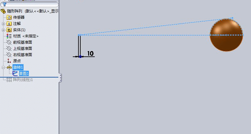

这种随形阵列怎么样啊,我画不出来 请各位帮忙
5 j. |% L  X" g$ ?6 y6 R这是前几天在论坛下的学习模型,请大家把操作步骤和注意事项帮我写写吧
& T6 G" P7 [/ H/ d3 r7 T$ y gjf.jpg
0 V+ N+ D$ O/ l. o 直线球.rar (150.08 KB, 下载次数: 46)

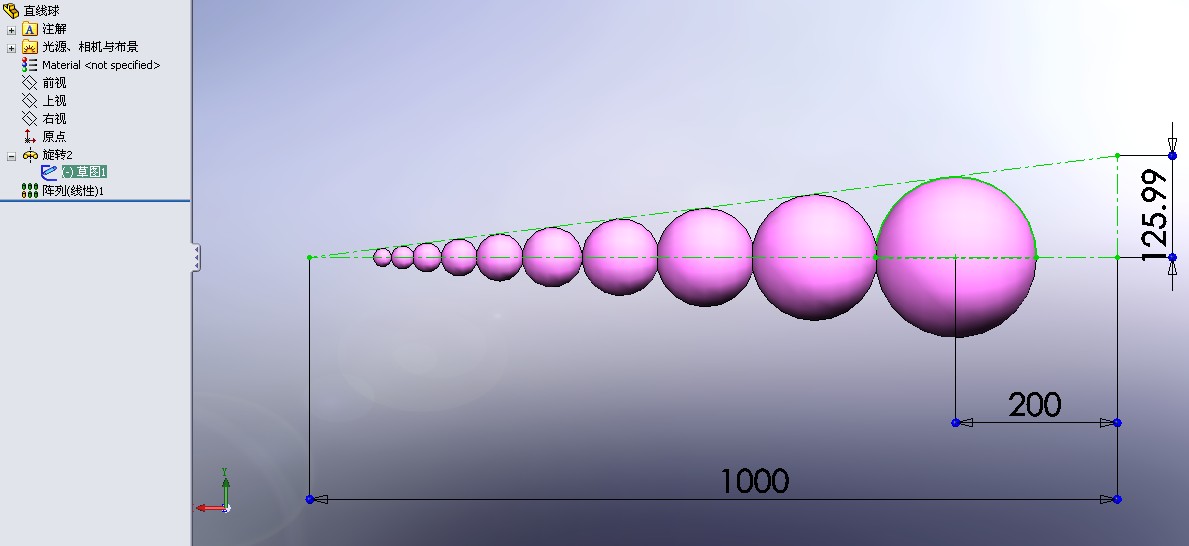

关键在于一个关系“相切”:一个尺寸标注“200”

这个问题,主要是间距的问题,我觉得间距应该是相邻的俩个圆的半径之和,估计要用方程式来驱动

注意要利用“可以跳过的实例”

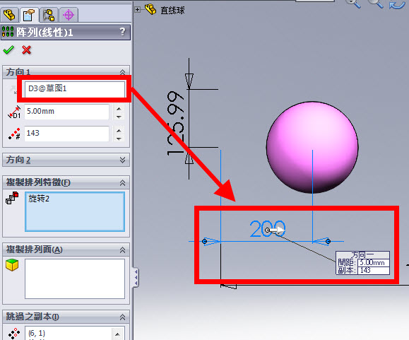

這類的作法重點就是一開始的草圖、限制條件,3 S. f' Z! D( A7 }9 `6 M
最後就是方向,如圖,也就是要選擇尺寸

7 _, m- T. N1 C% `1 v3 m4 Z做一个不必跳过实例的。" r5 J; H! f3 k3 j: c$ N

+ l/ C. x6 J! D2 h/ b9 s& f. B% H要用到SW2009版本以上的公式曲线,朋友再想想看。

俄。。。原来用的是公式啊 怪不得了 谢谢启发 我知道怎么做了~
