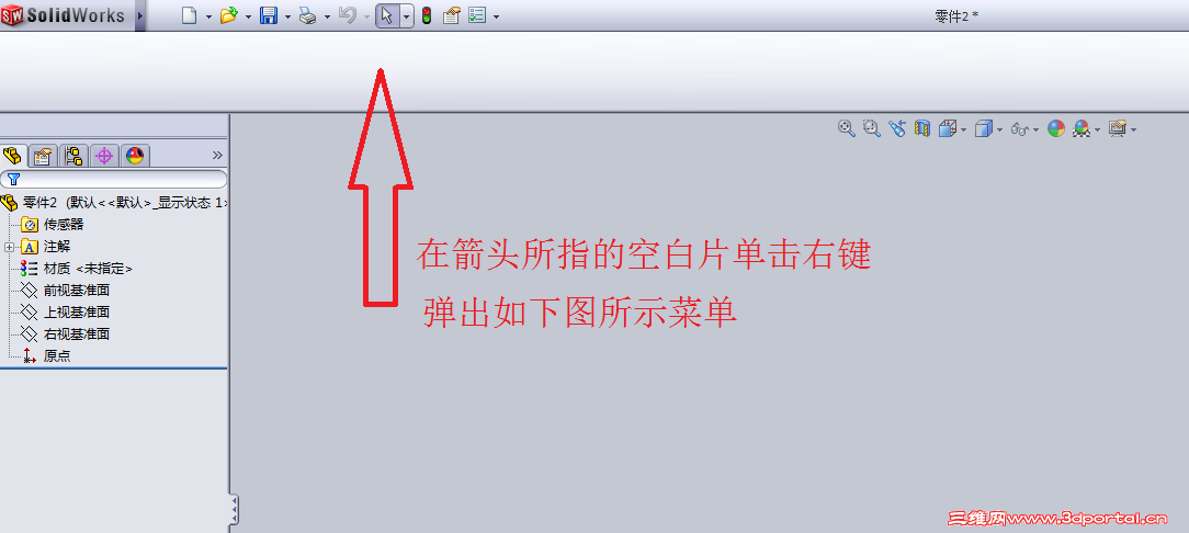

有谁知道这是怎回事?开会时打开本本机子就成这个样了,没了最上面的简化菜单栏和下面命令管理器里的绘图特征工具按钮栏了,~~~http://home.comcast.net/~kevinmoy68/solid.jpg
发表于 2010-2-8 11:57:58 | 显示全部楼层 来自: 中国北京
鼠标点空白带,右键下拉菜单看一下

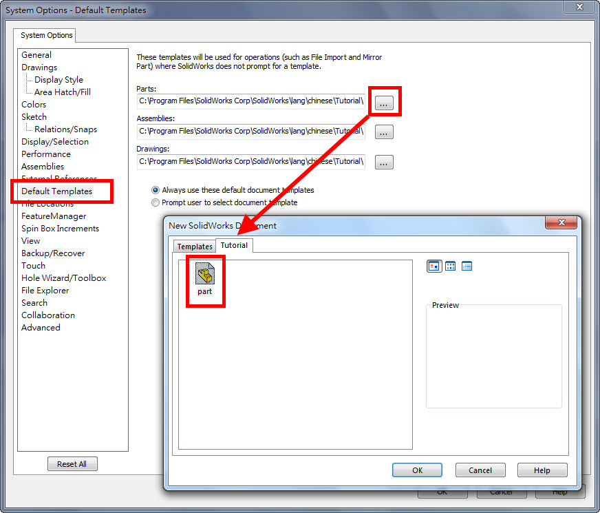

发表于 2010-2-9 23:08:12 | 显示全部楼层 来自: 中国台湾
找到圖片中的設定,預設範本重新設定即可。

发表于 2010-2-10 21:29:22 | 显示全部楼层 来自: 中国台湾
看樣子你的電腦問題滿大的,這也許是檔案錯誤而無法開啟,: Z; h" h9 o! G) W4 }
試看看我從電腦Copy出來的範本。

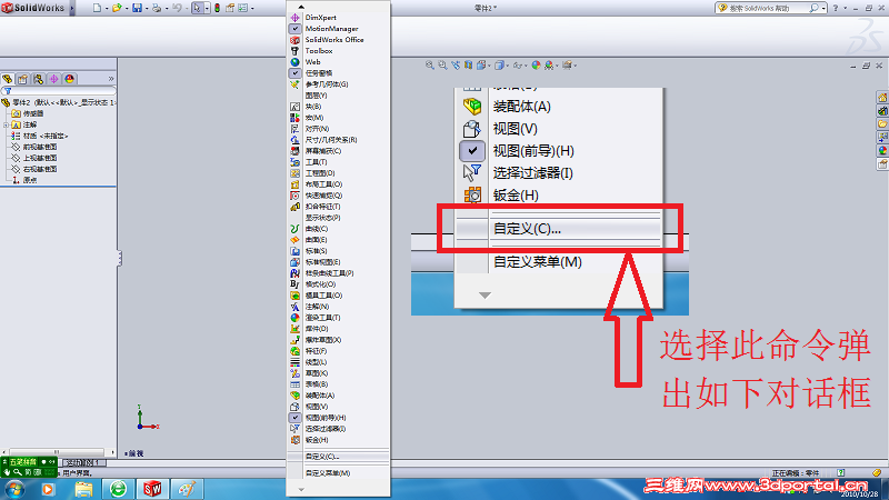

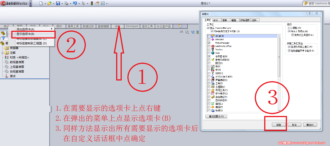

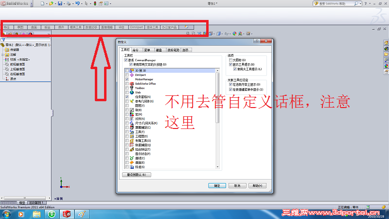

发表于 2010-10-28 14:43:33 | 显示全部楼层 来自: 中国山东青岛
卸载SW,删除注册表Software项内SolidWorks各项,重新安装SW,因清除了注册表内有关SW注册项,安装时为全新安装,
发表于 2010-10-28 15:46:10 | 显示全部楼层 来自: 中国浙江温州
笨点的方法不知还么行不?
